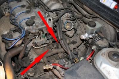

Где масса стартера (двигателя)? Куда уходит и к чему именно подключается чёрно-желтый толстый минусовой провод от аккума? И как туда добраться? :?: :Search: Может кто подсказать? Желательно с фото.

минусовой провод прикручен к гбц с торца где приблуда с датчиками охлаждения к сожалению сфоткать не получится-придется фильтр снимать
Вот тоже тема про стартер. Там есть фотка, со снятым воздушным фильтром. На ней можешь показать?

визуально кабель на фотке не нашел
1008783fUk6.jpg [ 70.24 | Просмотров: 8200 ]
отметил крестиком сверху или снизу не помню уже шпилька на 8мм. можно прикрутить где удобнее
Да это то понятно. Но хотелось узнать именно про родную штатную массу! Фильтр я уже как-то снимал, но так нихрена и не нашел куда конкретно уходит массовый провод с аккума...
