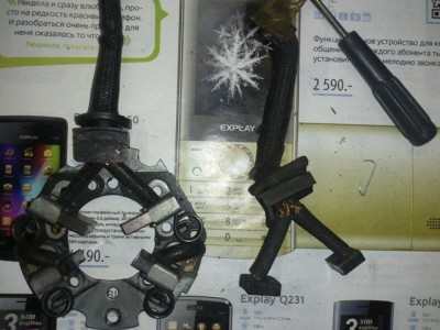

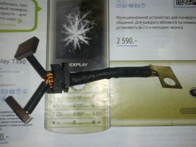

я вот свои поменял,но пока что только пару.особенно сносились верхние,чем нижние.стоит ли поменять и нижние,судя по фото?

Если они на заводской пайке к плате припаяны (то бишь родные), то думаю еще на пару лет хватит. Но все же на грани.
