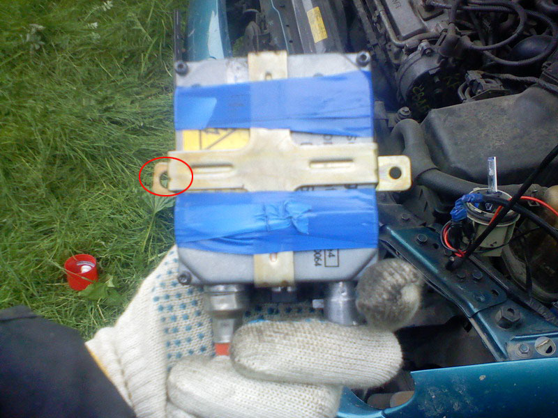

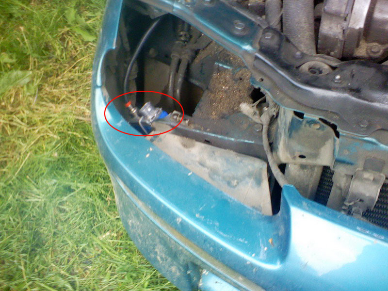

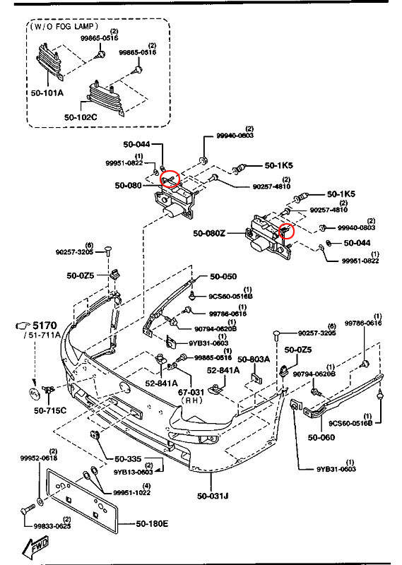

Для тех, кто озаботился размещением блоков розжига, особенно на ВА с KF. Ибо места там я лично вообще не нашел. На самом деле все очень просто, даже кузов сверлить не нужно.
Необходимо зафиксировать блок в его кронштейне, рассверлить одно ушко до диаметра 8мм. Далее, снимаем фары, откручиваем гайку на кронштейне бампера, сажаем туда блок розжига, гайку затягиваем. Все очень прекрасно помещается и не мозолит глаза ))
Photo-0086.jpg [ 156.07 | Просмотров: 12811 ]
Photo-0083.jpg [ 152.43 | Просмотров: 12811 ]

Mercury, Дело не в фарах и свете, дело в геморе с блоками )) собственно, вот небольшая помощь ))
З.Ы. оптимально кронштейны блоков крепить к самим блокам кольцами из резиновых полос, но за неимением оных воспользовался изолентой и пластиковыми хомутами.
