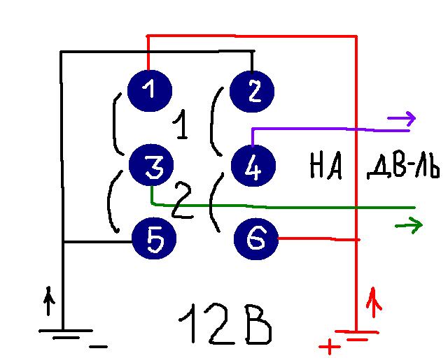

Схему привода сидений нигде не видел. Думаю, что она может быть как у стеклоподъёмников.Вот фрагмент
В этом случае проблема может быть только в переключателе.

Выкладываю схему контактов переключателя, одинаково что для сидения, что для стеклоподъёмника:
[attachment=0].JPG[/attachment]
Проблема была в ранее случившемся перегреве контакта №6, в результате чего пипка контакта нагрелась и вплавилась в корпус выключателя (примерно на 0,5 мм). От вплавления вокруг контакта образовался буртик из пластмассы, который мешал контакту. Счистив буртик ножиком я восстановил возможность контакта! О как!
Честно говоря, долго голову ломал %) буртик совсем не видно. Начал прозванивать в разных положениях контактов и обнаружил где его нет :Yahoo!:
Принцип работы выключателя: на пары контактов 1-2 и 5-6 подаётся напряжение 12В, средние контакты №3 и №4 - идут на двигатель. В зависимости от положения выключателя на контактах разная полярность - в положении 1 - на контакте №3 "+", на контакте №4 "-" и наоборот.
