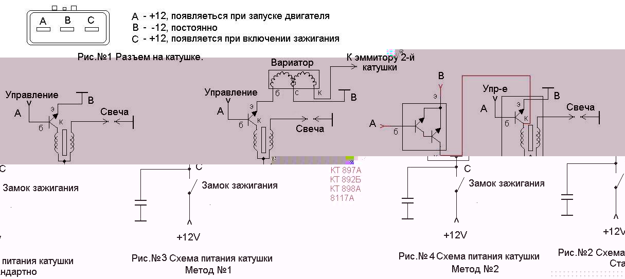

Уважаемые форумчане-маздаводы. За последнии 2 месяца ко мне обратилось около 20 автовладельцев мазды. С проблемой-отсутствия искры....на что только люди не грешили, и какие только познания в отечественной технике не рекламировали, им не дано понять, как и большинству людей сидящих на форумах. В место того, что бы изучать закон Ома, рассуждают, где купить, как подешевле замазать ,не пытаясь выяснить причину.
Надеюсь предаставленные наработки разойдуться по владельцам данной категории авто, и в стране пропадет такая проблема, как выход катушки из строя. За весь модельный ряд говорить не берусь, хотя принцип один и истоки он берет от рождества Христова и продлиться до конца света......, другими словами, любой человек посещавший Дом пионеров , спаяет и разбереться.
Для начала убедитесь в неисправности катушки.
1-ый способ. В подсвечник вставить свечу, обеспечить контакт с металлической частью двигателя и прокрутить стартер.
Между электродами должна проскакивать искра, но не обязательно, если свеча неисправна, поскольку мы проверяем не свечу, то действия следующие, Достаточно сделать зазор между свечой и металлической частью двигателя, искра должна быть с равномерной частотой, без пропусков и ослабления. Данный способ не дает полного представления о причине отсутствия искры.
2-й. Для этого вам необходимо проверить сопротивление первичной и вторичной обмотки катушки зажигания. Слова "найти мультиметр" у нормального человека, а тем более у автовладельца, должно звучать примерно, так "я достал свой любимый мультиметр". Переключаем его в режим Омметра, на диапозон от 0 до 1 Ома.
.jpg [74.39 ]

продолжение к посту)...описание в ближайие дни))
а картинкой нельзя вставить?
.jpg [74.94 ]
