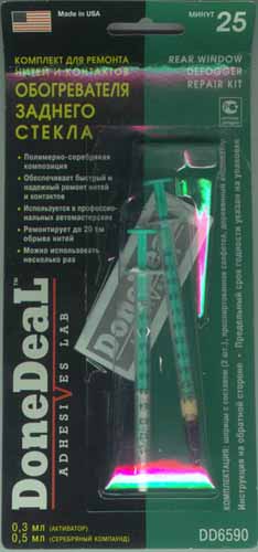

Я покупал средство для ремонта обогревателя стекол, фирмы DoneDeal (о продукции можно почитать в инете, мне её продукция нравится), стоит около 10 баксов. В нём 2 шприца, бодяжите жижу - и если есть порваная полоска - скотчем делается дорожка и заполняется составом. Если имеется отошедший контакт - приклеивается, так прямо в инструкции и написано. Там как я понял не просто токопроводящий клей, а нечто посильнее. Год эксплуатации, полёт нормальный.

Не могу не выразить свой респект фирме DoneDeal. В прошлом году отломались по очереди оба контакта. Один отломал сам, второй - на мойке помогли. Купил клей приклеил контакты отъездил зиму - кр-р-расота!!! Там нужно предварительно зачислить контакты наждачкой, так вот возьми помельче, а то там фольга, которая на стекле приклеена ну оччень тонкая, я несколько точек насквозь продырявил, теперь не очень красиво смотрится.
Комментарий к файлу: так он выглядит
DoneDeal.jpg [ 21.49 | Просмотров: 18977 ]

DoneDeal рулит сам мастерил им :) правда у меня оба контакта изначально оборваны были приклеил, заработало в середине, сверху и снизу сами нити оборваны :( не хотел пленку сдергивать так и оставил, главное в серединке прогреет, а остальное потом само собой отогревается

DoneDeal +1. В пятницу восстановил две нити на заднем стекле - быстро и удобно.

я тоже однажды отломил этот самый контакт, тоже долго искал подходящий клей=) за аналогичный что на фотке выше стоил около 400рэ, чесно говоря одумал дорого, поездив по магазинам подсказали наш клей "Контактол", 60рэ и уже три месяца катаюсь=))))
