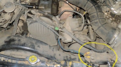

Steff писал(а):
молодчина что написал, фото тоже скинь по возможности, кажись до тебя коммутатор еще никто не разбирал здесь, но могу ошибаться, в основном катушки меняют на "наши"
вот у меня наверно так ?!!? помогите:
такая проблема, даже не знаю с чего начать, началось все с того как я купил машину мазда 929 90гв ф2 2.2. через некоторое время заметил что акум жрет сильно, заехал к электрикам, оказалось что то в районе инжектора жужжыт (ну незнаю как ещё назвать) типо подкачивает и это при выключенном зажигании, затем добрались до однаго из предохранителей 10А (в салоне рядом с левой ноги водителя)его вытаскиваешь жужание проподает но при этом проподает и работа центрального замка и освещения салона, присмотрелись под капот а там какая то хрень от наших машин стоит, а как она называется незнаю вот думаю может ее заменили по причине поломки родной и из за нее создалась такая проблема ? если кто знает что это и на что ее надо заменить плиз подскажите буду благодарен ооооочень )))
Комментарий к файлу: вон он вон. кто то мне сказал что это от уазика О_о
.jpg [ 160.82 | Просмотров: 22480 ]
