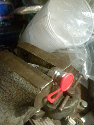

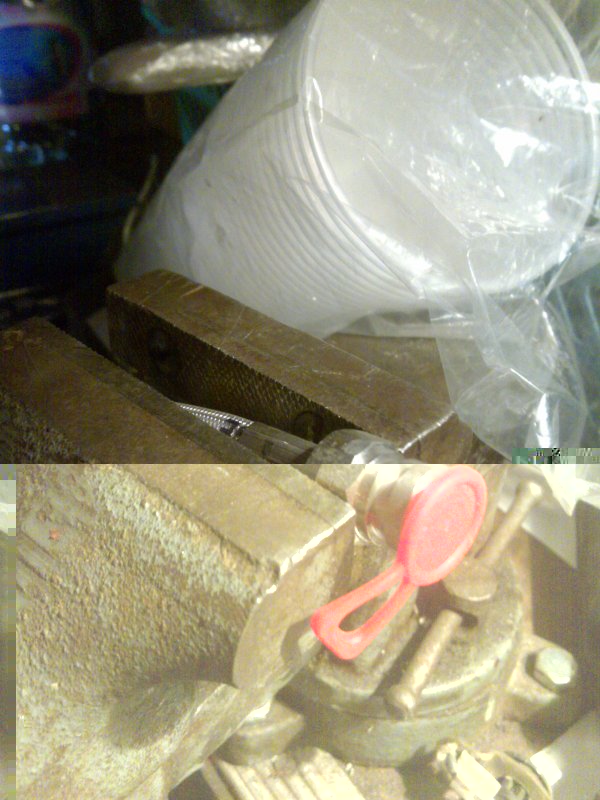

Вводные штуцеры потребовали доработки - пришлось сточить флексом один из выступов на шестиграннике, что-бы было как на оригинале.
shtucer.jpg [ 148.56 | Просмотров: 19162 ]
Иначе невозможно было поставить в штатные места.

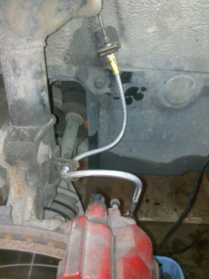

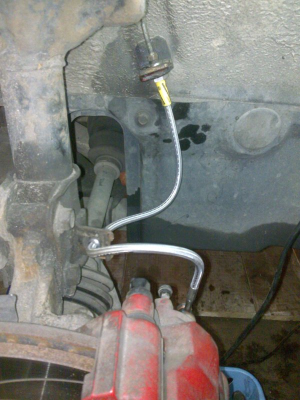

Так оно выглядит установленным

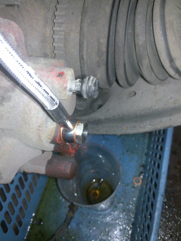

симпатичный болт
ustanovleno2.jpg [ 143.67 | Просмотров: 19162 ]
Кстати толи перепутал задние с передними, то на форде крепёж расположен как-то по другому (что врядли), но у задних центральную гайку я так и не закрепил - не хватило длинны. Но по этому поводу не расстраиваюсь.
Ещё пришлось сточить флексом крепёж на передних стойках - сделать его тоньше, иначе невозможно закрепить центральную гайку.
