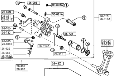

LAMA , к суппорту подходит тросик ручника , он одевается на сухарь (качалку , рычаг .. ну , как его ещё назвать ) .
Чуть выше самого рычага , в суппорте , в направлении самой оси , сверлится отверстие , нарезается резьба и вкручивается маслёнка .
Всё делалось на моих глазах , без разборки суппорта .
Раз в год приходится лезть под машину , обычно с первыми морозами и шприцевать суппорты . При этом смазка обильно выходит из под качалки , вынося наружу ржавчину , песчинки и прочее .
Предистория такова . 5 лет, после покупки машины , обнаружились нерабочие задние тормоза , приржавевший ручник , поставили маслёнку на однин суппорт , помогло отчасти , поменял все резинки в обоих суппортах , тот , что без маслёнки , всё равно регулярно подклинивал . Поставил и в него маслёнку - теперь всё ОК . :)

Повторюсь подробнее .
Как и у многих всё начинается с приржавевшего насмерть ручника , разработки его при помощи кувалдометра и ВД40 . После подобных процедур на оси возникает ощутимый радиальный люфт (заржавевший вал в суппорте после разработки будет далеко не цилиндром ).
В подобной ситуации сальник будет работать очень не долго и далеко не во всех случаях (для длительной , безотказной работы , сальник должен тереться , в идеале по полированной поверхности и радиальный люфт должен быть минимальным) . Похорошему поможет , возможно замена вала , но сопрягаемая с ним поверхность суппорта , наверняка ведь тоже была подвержена коррозии , так , что радиальный люфт останется ...
Для начала была одна маслёнка , а переборка ( с заменой всех уплотнений ) обоих суппортов дала лишь временный эффект - работал только суппорт с маслёнкой .
Сверлить нужно достаточно аккуратно стружка выходит наружу сама собой .Резьбу резать , держа суппорт , вниз , отверстием .
Если , что и попадёт , то выдавится наружу со свежей смазкой .
И ваще вал , то ржавый(после полной разборки суппорта и зачистки до металла , он стал где-то на 0,7мм тоньше ) , с кавернами если его слегка коснётся сверло , то криминала никакого небудет :wink: .

Виталий-COMPREXовод, будь добр, нарисуй, где отверстие сверлил...
Igor, я тебя понимаю, на сервисах такого делать просто экономически необоснованно, но если я, например, хочу направляющие пер.суппортов проточить и надеть на них трубки из нержавейки - разве это хуже замены этих направляющих-болтов на новые, которые через пару лет опять заржавеют? ИМХО ,конечно :oops:
support.gif [ 26.73 | Просмотров: 31613 ]
