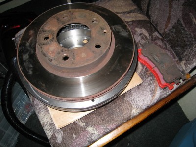

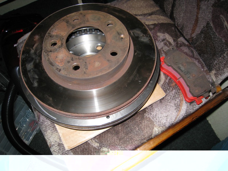

Итак удалось выяснить что диски европейской Mazda 6 (GG) с двигателями 2.0 2.3 (не турбо, т.е. не MPS) имеют внешний диаметр 283мм против 258мм у GE, колодки также отличаются, у шестой они короче, но выше.
Комментарий к файлу: Сравнение дисков и колодок Mazda 6 и GE
brmod1.jpg [ 154.91 | Просмотров: 31888 ]
У версии 1.8, а также дизеля размер диска меньше и суппорт отличаются, соотв. ставить их нет смысла.

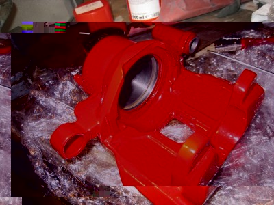

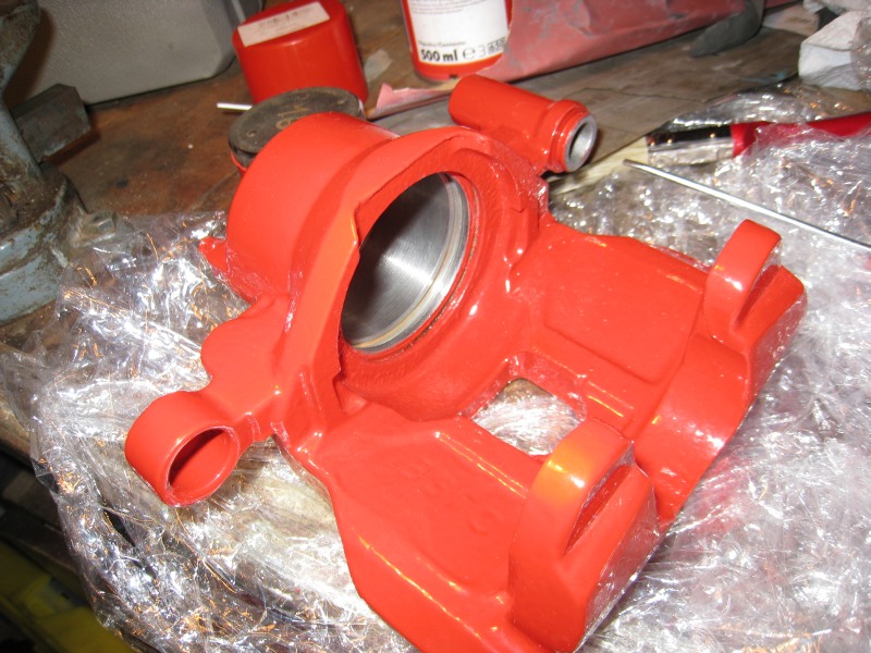

Суппорта были отданы на пескоструйную обработку и порошковую покраску (сделали кстати так себе).
Комментарий к файлу: Суппорт после покраски

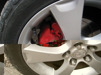

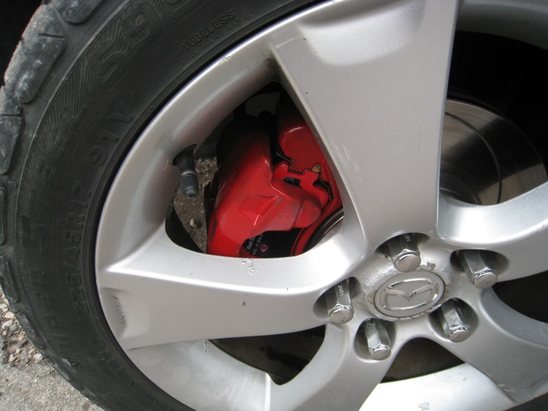

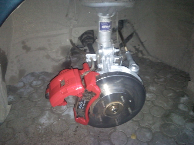

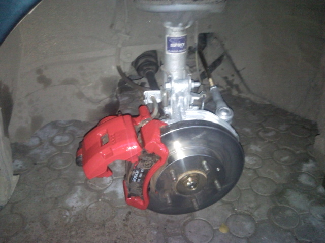

Когда всё было готово – установка прошла без особых осложнений.
Комментарий к файлу: После установки на машину
brmod5.jpg [ 100.74 | Просмотров: 31888 ]
Единственная особенность – суппорта Mazda 6 расположены как-бы вверх ногами, т.е. глухая направляющая у них снизу и при установке колодок шланг нужно отсоединять от стойки, что само по себе не проблема. По идее наверно можно поменять суппорта местами и переставить направляющую, но я пока не стал этим заморачиваться.
Оригинальные 15`` диски, на которых у меня зимняя резина, чуточку задевают за суппорт, думаю проставка в пол-сантиметра решит проблему. До этого готовился возвращать на зиму старые суппорта :)

т.е. суппорта стали без переделок на стоковые кулаки?
По отверстиям совпадают?
Наталкивает на размышления....
Именно.
Суппорта, диски, колодки - больше ничего не нужно, даже шланги и болты под шланги одинаковы, шланг немножко внатяг получается, но его хватает :)
Но на MX-3 всё может отличаться, а главное непонятно какие ставить диски, т.к. 4 болта. Где-то читал что нужно смотреть в сторону тормозов от RX-7.

 Заголовок сообщения: Re: Имплантация передних тормозов Mazda 6 в GE (отчёт) | мазда (mazda) форум
05 окт 2010 23:37
Зарегистрирован: 05 окт 2010 21:02
Сообщений: 0
Автомобиль: Mazda 626 GE 2.0 FS
Ремкомплект суппорта обошелся 400 р. (Англия)
Новый диск 700р. (АВС)
Стойка 850р. (Китай)
Граната 700р. (Китай)
Колодки 600р. (Германи)
SNC00004.jpg [ 100.2 | Просмотров: 29343 ]
