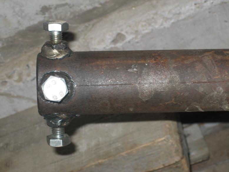

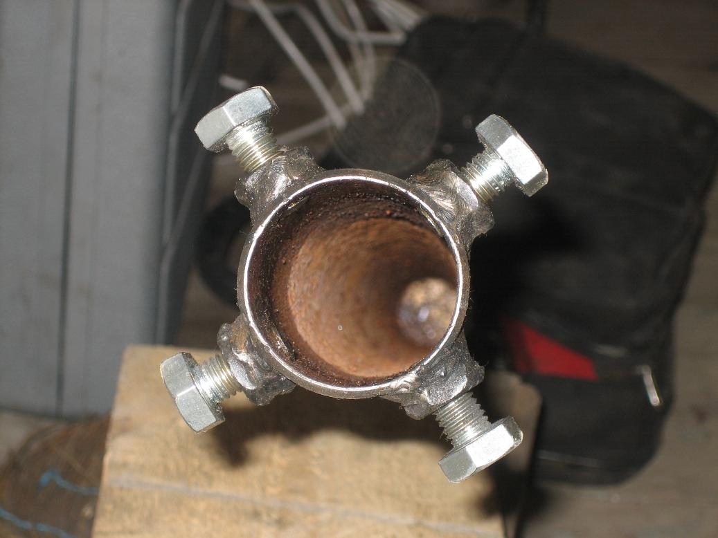

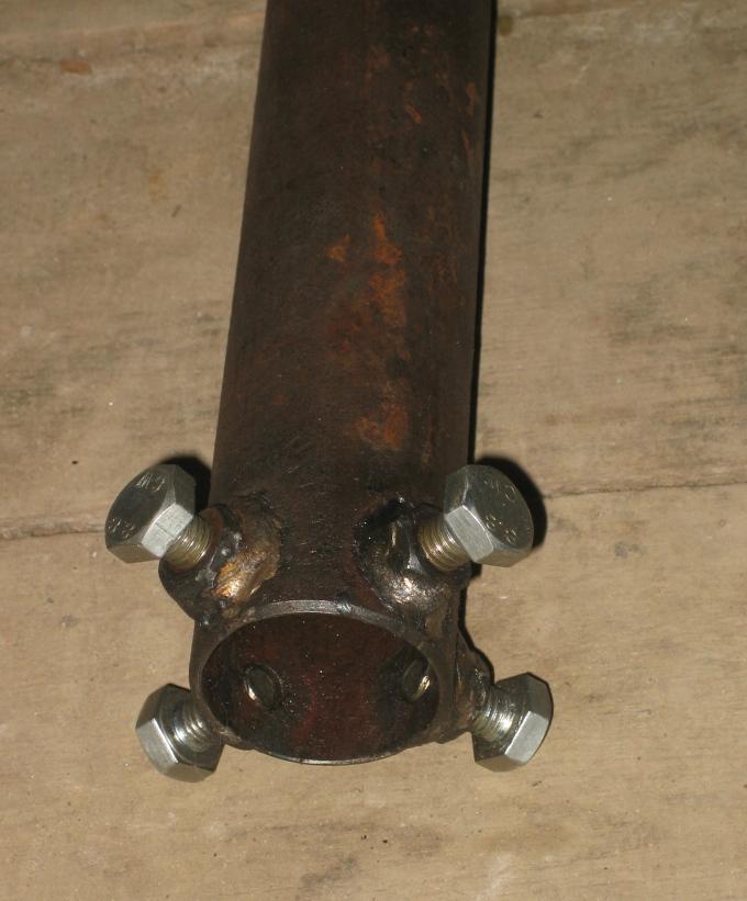

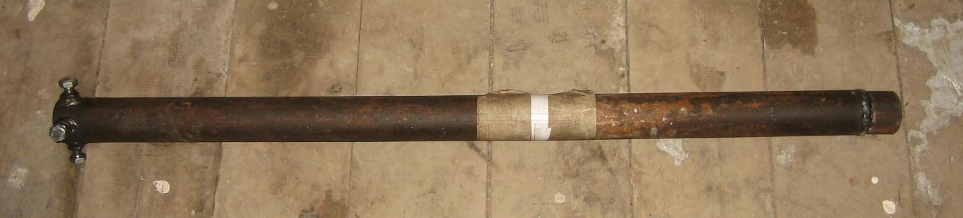

Итак, после безуспешных попыток отвернуть рулевые тяги у себя в гараже и в автосервисе было решено изготовить спецприспособление.
Технические параметры:
- диаметр трубы внутренний - не менее 37 мм, т.к. диаметр набалдашника рулевой тяги (оригинальной) 36 мм. У меня он 43 мм, в ход пошла первая попавшаяся труба в гараже :);
- толщина стенки трубы - не менее 3 мм (иначе приварить гайки не получится);
- длина приспособления - около 750-800 мм (у меня получилось 900, слегка длинновата);
- болты - M10x15 (собственно можно и другие, у меня такие).
Для изготовления приспособы от торца трубы на расстоянии 15...20 мм я просверлил 4 отверстия (через 90 градусов) диаметром 10 мм. Поверх приварил гайки М10.
На конце трубы я вварил шестигранник на 32, но можно и просто дырку просверлить для монтировки...
Порядок применения:
- снять рулевой наконечник и контргайку;
- снять пыльник;
- одеть приспособу, завернуть от руки болты, так чтобы они зафиксировали рулевую тягу по граням её четырёхгранника;
- отвернуть рулевую тягу (осторожно, не сверните рулевую рейку!)

И ещё одна фото

Сделал себе похожую довольно давно. Действительнооткручивание тяг на порядоки упрощает
626GE FS 2.0 седан 1992г.в.
14 май 2007 10:04
Сообщений: 865
Откуда: Стрежевой
And626GE92, я твоей идеей и воспользовался :oops: ... где-то в форуме читал. Но немножко по другому реализовал.
Действительно, с такой приспособой - на выворачивание и вворачивание тяги тратится не больше 5 минут.

14 май 2007 18:28
Всё сделал правильно,только ТРИ точки контакта всегда более устойчиво устанавливаются.Аналог с табуреткой на 3 и 4 ногах.
15 май 2007 05:30
Сообщений: 865
Откуда: Стрежевой
ну, типа, там с четырьмя болтами и так устойчиво всё, устойчивей некуда :D
Но на счёт трёх согласен, да там даже 2-х болтов будет достаточно, если внутренний диаметр трубы будет практически равен диаметру набалдашника тяги. Собственно, в этом случае даже ОДНОГО болта достаточно... Тяга уже никуда не провернётся :)
