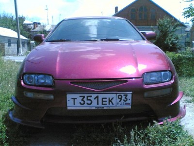

вот результат прошедших выходных... :oops: жду оценок и конструктивную критику

Без обид, на бампере эти юбки по бокам лишние,это не ниссан 200сх,которому это идёт,так что так,а трубы зачёт! как делал,дай фотку снизу!

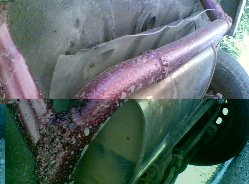

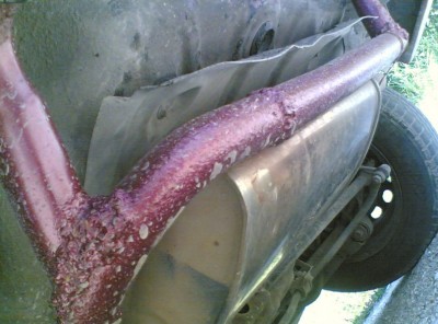

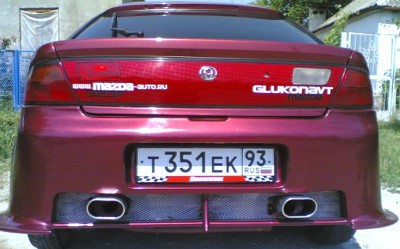

началось с того, что под обвес приварили колено и насадку. Она была приварена к трубе по кругу и вследствии невозможности отвода воды из насадки, она проржавела. Снял банку, срезал насадку. на выходе, в месте изгиба вырезал сегмент, вварил перемычку-рассекатель и добавил вторую трубу. Трубы брал от средней части выхлопа ВАЗ 2109. по месту вымерял, вырезал, сваривал. Насадки взял из нержавейки, по 350 руб/шт. Просверлил в каждой по 3 отверстия для отвода воды. Пришлось чуть-чуть днище рихтануть... вроде все.
ЗЫ По юбкам... самого уже немного напрягает, об бордюр ужо пару раз передом тиранулся... буду думать...

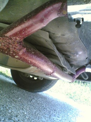

А фотни с ямы выхлоп,хочу конструкцию посмотреть всю 8)

Saneek не получица... :( ямы нет, фотика нет, в телефоне теперь из наворотов только фонарик, а те фотки с телефона родственника по случаю... если получитца сфотографировать, выложу, а пока вот
с пояснениями...

ну да скосы конечно лишние.... но надо смотреть живьем не всегда все как в реале выглядит)))в общем круто)))

А вот углы на выпуске - нехорошо... надо гнуть трубы, а не сваривать под углом. Кажется что мелочь, а реально сильно увеличивает сопротивление.

2 stm согласен, но т.к. имея полное наличие отсутствия трубогиба, и всего один угол в 120-130 град (остальные повороты гнутые от 2109) мною было решено пренебречь этим сопротивлением. В итоге выхлоп равномерный из обоих патрубков, на динамику негативного влияния отмечено не было. Со временем думаю переделаю всю эту порнографию что получилась, согну все как нада и постараюсь максимально спрятать сию конструкцию. А пока результатом доволен.

Сможешь,сфотай нормально,а из того что ты там накумекал в паинте ничего не понятно 8)

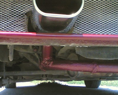

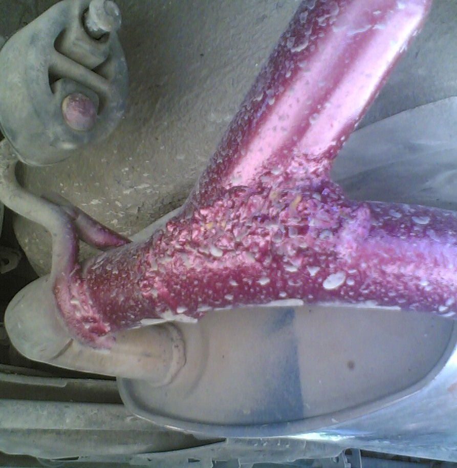

вот еще несколько ракурсов
сдесь рассекатель
22062008(001).jpg [ 182.55 | Просмотров: 5645 ]
 Заголовок сообщения: Re: Сделал наклейки и две трубы | мазда (mazda) форум
23 июн 2008 11:17
Сообщений: 681

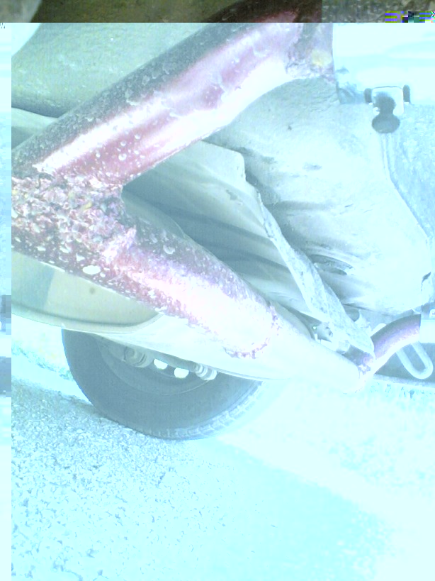

вся целиком
22062008(004).jpg [ 137.33 | Просмотров: 5643 ]
22062008(002).jpg [ 136.05 | Просмотров: 5642 ]
23 июн 2008 11:19
Сообщений: 681
а вот такая у нее мордашка
22062008(007).jpg [ 138.6 | Просмотров: 5647 ]

\ВОт теперь понятно,спасибо :)

Стильно и необычно. Хотя немного режет глаз. Не останавливайся на достигнутом, доводи до совершенства.

качество сварки

glukonavt, извинения мои за оставленный вопрос, что-то пропустил мимо глаз. Режут глаз юбки, имхо немного переборщил с агрессией. Но за работу респект!

Машину брал уже с обвесом. Именно за агрессивность она мне в душу и запала. Щас пока только обул масю в 15-е туфельки. В планах сделать спойлер и накладки на пороги в едином стиле с бамперами, установить ПТФ, сделать белые шкалы, перешить салон.... (мечты, мечты кудаж вы прете...) ждем-с отпуска... to be continued 8)
