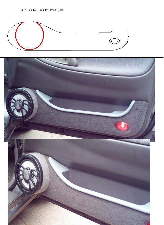

Значит так:
1.Изготовление проствочных колец с доворотом на слушателя и переход с 5х7 на 16 см.
Теория изготоаления колец посмотри здесь:
http://moeauto.ru/tuning/ak_013.html
Как перейти с 5х7 на 16см написано здесь:
http://www.mazda-auto.ru/forum/viewtopi ... &start=650
В итоге получиться вот такая конструкция:
1.jpg [14.35 ]

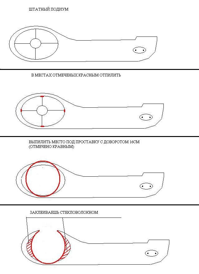

2.Переделка штатных подиумов:
Снимаешь штатный подиум,сдираешь с него карпет,выпиливаешь в нём отверстие примерно совпадающее с твоей прставкой с доворотом,
далее с помощью стекловолокна и эпоксидной смолы подгоняешь отверстие чтобы твоя проставка плотно без щелей прилегала к подиуму,затем шпаклюешь и обтягиваешь карпетом и собираешь.
2.JPG [55.28 ]
Комментарий к файлу: вот так всё должно выглядеть в итоге
3.JPG [62.59 ]
-=JAPAN CARS ONLY=-

Как я понял проставка с доворотом она будет у еж намертво закреплена к двери, а дверная обшивка уже просто надевается на дверь с таким расчетом чтобы не было щелей! Или проставка с доворотом прикрепляется к обшивки!?!
29 янв 2008 13:44
Сообщений: 363
Откуда: Ногинск,Москва
Автомобиль: 6 MPS
Нет она крепится плотно к двери,а обшивка надевается на неё.Удачи в изготовлении)))
