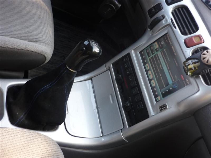

В связи с тем что предедущий монитор выбив окно сбежал из машины, пришлось слегка поменять дизайн панели приборов

Красиво :) но мне кажется внизу дисплей не удобно смотреть . . . Я в дальнейшем подумываю поставить дисплей на верх панели посередине . . Правда надо будет для него делать подиум делать и панель наверно вырезать

Stas_Ryga
Расскажи поподробней про девайс. Винт, память, мать, видюха, а главное блок питания. Как сделал включение выключение, при выключении зажигания - спящий режим. Какая экспишка. какой софт. УСБ, ИК, порты ну и тд. Где разместил системный блок. Как проводку проложил. У самого системник готовый лежит. Заканчиваю импульсник. И с софтом не решено. Еще хочу Винт на компактфлеш замутить.

Сейчас мамка D945GCLF2, эта такая у которой atom 330 впаяный и встроеная видяха 945GC.
До этого были commel LV-602 на Pentium 3 и DG41MJ с Core Duo. Все mini-itx.
Блок питания M2-ATX.
Звуковуха Audigy 2ZS (8-и канальная) с kx-driver, типа аудиопроцессор.
Жёстким диском никогда в машине не баловался, уже 2 года на CF-ке система крутиться.
Правда под CF-ку пришлось немного винды снабдить запретом записи на диск (это такая утилитка для Windows embeded - EWF).
USB радио SiLabs с антенным усилителем - не очень хороший приём но мы радио редко слушаем.
В качестве фронтэнда CaveLive 2.35 - дело привычки, пробовали перейти на Centrafuse, непонравилось
IGo2008 - в качестве GPS
Пробовал ставить DVD привод - через месяц убрал на... непользуется популярностью.
Bluetooth на отдельном УСБ порте но работает только для приглушения громкости при входящих звонках. Через него звук разговора пропускать геморойно.
Запуск всей системы 30 сек с момента включения до того как начинает играть.
