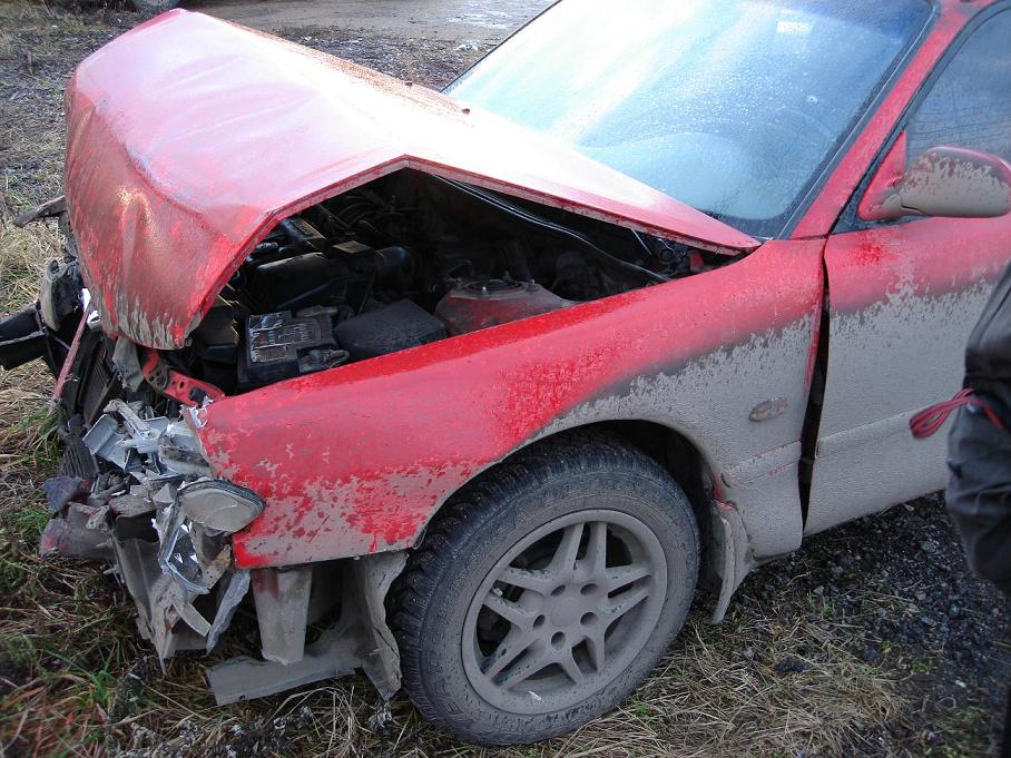

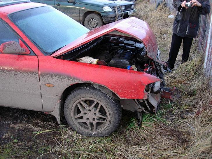

Привет всем! По вашему мнению, что можно сделать теперь с этим... автомобилем? Стоит проблема глобального выбора, восстанавливать или продавать как есть? Кто в такой ситуации что делал?

это твоя? Сочувствую...а продавать или восстанавливать, наверное зависит от того, сколько денег есть на покупку/восстановление. Если двигатель цел и геометрия не нарушена, то, наверное, восстановить можно....

да геометрия наверно полюбому нарушена....
смотри по экон эффективности (сколько стоит восстановить и за сколько потом её можно продать)

да... моя ((((( (плачу) Не знаю как геометрия, (а от таког шлепка хрен его знает, что там нарушилось) но вчера пробовал заводить. Завелась) Заглушил сразу, конечно.

мое мнение - восстановить !

Гудвин, у япошек морда всегда сильно складывается в целях защитить тебя от удара, скорее всего восстанавливать в основном жестянку - можно обойтись и не большими средствами.

Однозначно продавать в таком виде. Поверьте старому опытному человеку. Именно ГЕ расколотил вот так же в лоб и пытался восстанавливать. Ввалил денег, потратил время, плюнул и продал.
Навскидку детали под замену:
1. Капот
2. "Телевизор"
3. Радиатор
4. Трамблер
5. Вентилятор с мотором
6. Корпус воздушного фильтра (неожиданно дорогая штука)
7. Фары
8. Поворотники
9. Бампер
10. Крылья (необязательно, на фотке живые).
11. Лыжа (без понятия, что это, так мне тогда сказали и даже показали какую-то гнутую гадость).
12. Не факт, что одна опора двигателя не вырвана с куском блока.
13. На двигателе какая-то железяка типа экрана, на ней чёта висит, не помню, но она наверняка щас плачевно выглядит.
14. Тяга от коробки ПП - зуб даю, щас в дулю скручена.
15. Масса мелких деталей - трубка от ГУР на радиаторе, расшбачок, решетка радиатора, какие-то еще поебени и их много.
16. В ходовой стопудова найдутся пара-тройка тяг под замену.
17. Госномера, гы-гы - дополнительный штраф, по-моему, не знаю точно, слышал краем уха.
То, что получится после восстановления - уже не будет той машиной.
Тысячи за две с половиной можно сплавить и так, лучше потратить время на нормального покупателя, коих немало на СТО - пацаны часто берут такие машины, восстанавливают для себя не торопясь - вот таких и нужно искать.

На память цены по пунктам:
1. новый, Тайвань, 250 уе (однозначно брать новым, никаких рихтовок - лицо машины)
2. новый, Тайвань, 100 уе
3. новый, Тайвань, 100 уе
4. с разборки ок. 150 уе
5. х/з, но не меньше сотки
6. с разборки ок. 200 уе за тупую пластмасску, в магазине просили под заказ 400$, это всё видать из-за датчика, который там примандохан в корпусе этом
7. Депо по 50$ за штуку
8. Депо по 25$ за штуку
9. Мне восстановили из найденного на помойке за СТО за 30$, по хорошему новый некрашеный - 150$
10. ойбля
11. х/з
12. ойбляблябля, но говорят, в итоге заварили блок и машино ездит
13. х/з
14. молотком со всей дури
15. решетка радиатора - 20$, трубка с разборки - 40$, остальное так же некисло
16. ойбля
17. х/з
+ всякие диски для болгарки, мастики, лаки, целлофана огромный кусок за какимтохуем, ещё что-то, что я забыл, как кошмарный сон.
Несложно подсчитать, что поставил я им машину в январе а позвонили мне эти глупцы и похвастались, что выкатили машину "как новую" (мягко говоря, это неправда) - с месяц назад. Итого всего-то за год управились. Даже меньше. Оно и понятно - для себя же делали, поэтому быстро.
Короче, это такая муть, что ну ево нах.
Подредачил цены, оказца, оставались записи.

...у нас такая же фигня была месяц назад на Тайоте Авенсис...Выглядело все ужастно, так же как у тебя... Думали что хана радиатору и двиглу, все поехало... Думали тоже продавать...
Потом нашли опытных мастеров и поехали на диагностику, своим ходом... Выяснилось что все не так страшно как думали... поставили на место двигаель (он совсем чуть чуть съехал), замена радиатора, новый телевизор и выправили ланжероны....+ резинки, и декоративная хрень радиатора.... В итоге получилось около 50 тыс... Но это тайота, думаю, что мазаду все дешевле... )
Все зависит от того какие у тебя повреждения. Но мне кажется, что продавать ее в таком виде не выгодно...?

И торпеда-то, торпеда, Гудвин, ты коленкой её не проломил в районе этого кармашка для мелочи? Хотя, судя по отсутствию дырки от головы в лобовом стекле - ты был пристёгнут, ботаник..: )))))))

я бы сказал - выбрасывать. у вас, наверное, такое не практикуется? :) тогда продавать :)

если деньги есть-продавай и бери другую!нафик нужен гемор с нашими самоделкиными?да еще и куча времени без машины...
