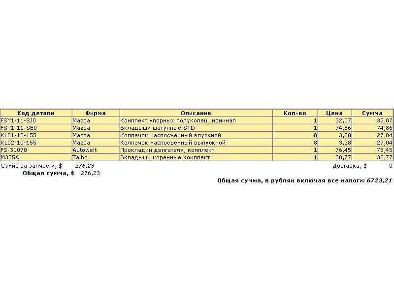

10 к - это запчасти. +- в зависимости от региона и полноты замены. Комплект поршней автовельт с кольцами - примерно 4-5 к (если точить). Ремень ГРМ эбаут 1-1.5, остальное как пойдет.

Может просто что я щас ЗП зондирую по экзисту и некоторым другим интернем магазинам, наверное плохая привычка осталась после отечественных авто- "запчасти главное". Но лично на свою 09 за 2 года потратил копейки - стойку поменял, 2 ступичных подшипника(один просто так, искал источних шума), саленблоки рейки, переднюю пасажирскую ручку двери, замок багажника, тормозной цилиндр, задние колодки, щетки гены, тросик спидометра, тросы ручника(которых вообще небыло :) ) и это у машины 88г выпуска.
У друга пыжо 605 92г. Сегодня спросил сколько лобовуха у него стоит, говорит 4000 с установкой... но как её разбирать это полный пипец, все на шестигранныках и звездочках.
Я так смотрю у вас особых сожелений и жалоб по машинам не имееется, довольны? Цена ЗП меня только смущает...
