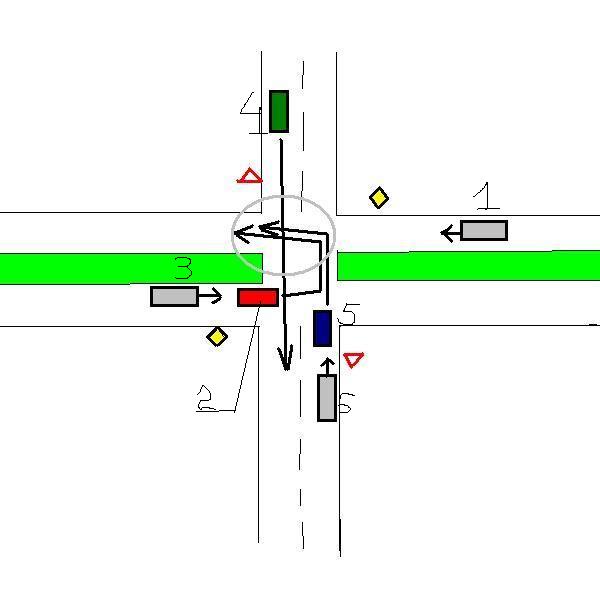

Поспорил с другом, по очередности проезда на перекрестке , ситуация на картинке снизу:
Однозначного ответа так и не нашел, хотелось бы послушать ваше мнение, с утверждениями из ПДД.
Больше всего интересует ситуация, если синий уже заехал на середину дороги. Считается ли что он, по второй половине дороги, продолжает движение по главной, т.е. зеленый авто ему должен устапать? Или же это все еще считается второстепенной и в этом случае, зеленый проезжает первый, даже если красный так же стоит на середине, завершая поворот.

Братан!Ты аварию нарисовал! :D
Сперва красный на середину,потом синий за ним,пропускают зелёного и заканчивают манёвры
Сперва приоритет красного,потом помеха с права-как-то так

Серый справа первый (он же на главной), потом красный на разворот, потом серый за ним, потом зеленый, потом синий налево и вслед за ним серый. А что тут непонятного то?

по правилам красному и серому (слева) должен уступить синий,после чего следуя за красным, синий довершает маневр на перекрестке,приэтом красный и синий уступают серому справа (по главной едет)

кого они пропускаю они на главной ! а зеленый вообще должен дождаться когда они свалят и тогда совершать маневр тк он с второстепенной , а помеха с права действует только на не регулируемых перекрестках :pardon: удачи на дорогах :D
Вот из-за таких как ты и пришлось тему создать))))
Как я думаю, из правил, Знак уступи дорогу - "Водитель должен уступить дорогу транспортным средствам, движущимся по пересекаемой дороге, а при наличии таблички 8.13 - по главной.", т.о. зеленый смотрит на главную влево никого (не считая серых), вправо - никого, проезжает. Если бы красный совершал разворот, то зеленый уступает.

Красный на разворот, тот что за ним серый проезжает прямо, потом синий ждет, пока красный пропустит серого справа и зеленого который по встречной идет, потом красный заканчивает разворот и уже потом нарисовываетя синий на перекресток и серый за ним уже куда закочет т.к все участники кончились :)
Как раз тот самый случай,просто я серых не учитывал :D
красный идёт на разворот с второстепенной,вот здесь помеха и работает,иначе будет как Жиндосина описал московские будни :D

Вот так. и не ипет, куда синий выехал. Так же как и разделительная полоса, которая сбивает с толку). Представьте обычную двухполосную дорогу, а вместо второстепенной- выезды из дворов например. Совсем по-другому воспримите.

Серега Только 4-тый едет 5-тым, а 5-тый 4-тым, так как уже на главной! :P :wink:

Серега как ты обозначил, то же чет не сходится... т.к. пока красный и синий стоят на середине и пропускают серого справа, подъезжает зеленый... и как он тут поймет что красный с главной сворачивает, а синий с второстепенной едет.

Дальнобойщик
Я думаю при ДТП прав буду я и моя схема :) Конечно при условии беспристрастности.
enotto
По факту- правила ДДД. Поймет- не поймет- дело десятое.
c выездом из дворов- это просто пример. Тот, кто выезжает- уступает...

5-тый пропускает 2-го и 3-го и выезжает на главную дорогу, соответственно встает следом за 2-ым. Ну и как тогда быть? :)

Красный на середине пропускает зелёного,тогда всё срастается,через день езжу по такому перекрёстку именно так и не я один.

Каждый день проезжаю такой перекресток по маршруту 'синего', только у нас еще трамвайные пути посреди газона. В этом случае при подъезде к перекрестку я пропускаю тех, кто слева - красного и серого. После того как выехал на середину перекрестка жду, когда красный завершит маневр и следую за ним налево. Оба мы пропускаем серого справа и зеленого, т.к. у нас помеха справа
+1
похер откуда ты выехал, главное где находишся в момент непонятности приоритета.
кстати если синий успеет дернуть перед красным то молодец, а если нет и красный попой останеться на проезжей части и синий получит порцию мата. так как изза него серый с лева не поместиться для движения прямо, а сзади его подпирает серый снизу. :)

Я уже писал и не раз! :pardon: Ни в одной стране европы, водитель (если он не из России) не позволит себе, выехать на перекресток, пока не убедится в том, что никому не помешает. :pardon:
Это только в России возможно, кто быстрее проехал, тот и прав. :twisted:
