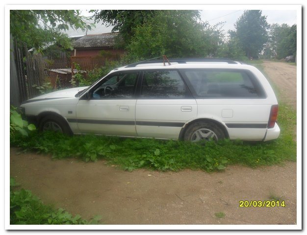

Ну вот, чтобы не скучать осень-зиму, приобрёл 626вагончик GLX - вот такой агрегат:
Изображение Изображение Изображение Изображение Изображение

ONikss писал(а):
Сзади машина целая?
Сзади-то более-менее, а вот по днищу - :shock: Да и лонжероны провисли(1.5 года вросши в землю). Планирую :roll: все девайсы на свою перекинуть(на моей комплектация -0)

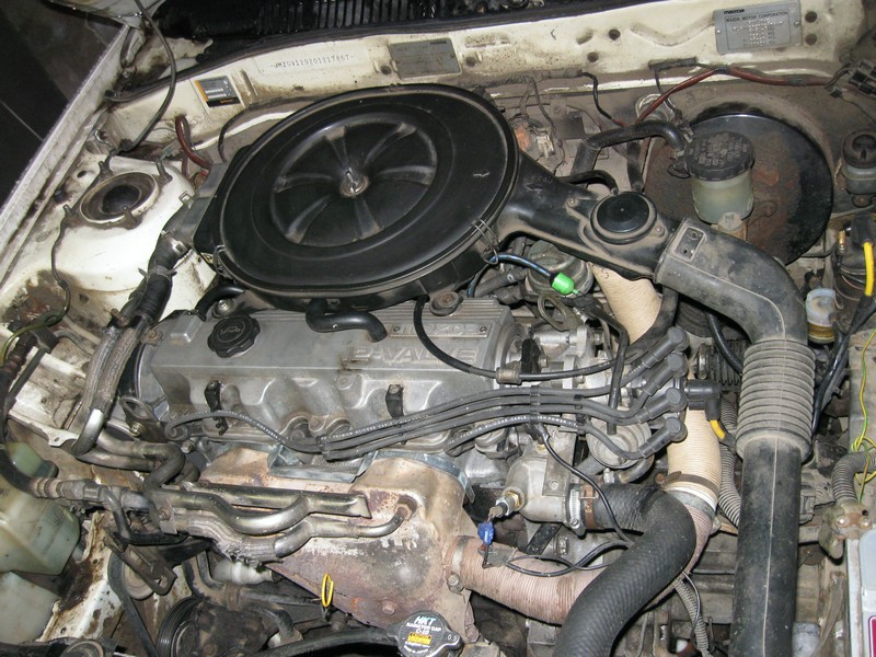

Ну вот, значит, изобразил некий гибрид: движок F2 и карбюратор от F8. Оговорюсь сразу - временный вариант(хотя... :pardon: ) . Хорошо что головки одинаковые, пришлось переставлять распредвал для работы б/н. По диаграмме работы кулачков почти одинаково, разница только в закрытии выпускных клапанов и то небольшая. В карбюраторе увеличил основной жиклёр вторичной камеры, больше ничего не менял.
По динамике сравнить несчем(F8 и F2 сравнивать не корректно), но впечетляет :good: . Да и более 3000 оборотов пока не раскручивал - обкатка после замены колец и вкладышей.
Инжектором думаю заняться летом. А вот АБС ставить не буду, для этого надо менять всю проводку, а это уже "влом" :) .

Вагоновожатый писал(а):
Хорошо что головки одинаковые, пришлось переставлять распредвал для работы б/н..
А "звёздочку" распредвала развернул под Ф2?
Ну а как иначе - двиг F2, метку на "1". :)
