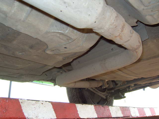

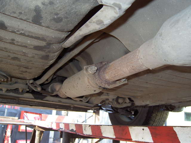

Вываливаю фотки...
EPSN0002.jpg [ 58.8 | Просмотров: 25803 ]
EPSN0001.jpg [ 46.19 | Просмотров: 25801 ]
03 ноя 2005 12:59
Сообщений: 3419
Откуда: Н.Новгород
Баллы репутации: 780
По-моему, 55 миллиметров диаметр...

А зачем париться?
Снимаешь старую приёмную, берёшь трубу тонкостенную подходящего диаметр, болгарку, сварку - и вперёд!
Я так и делал свой резонатор, кстати на фотках видно...
