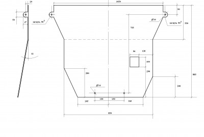

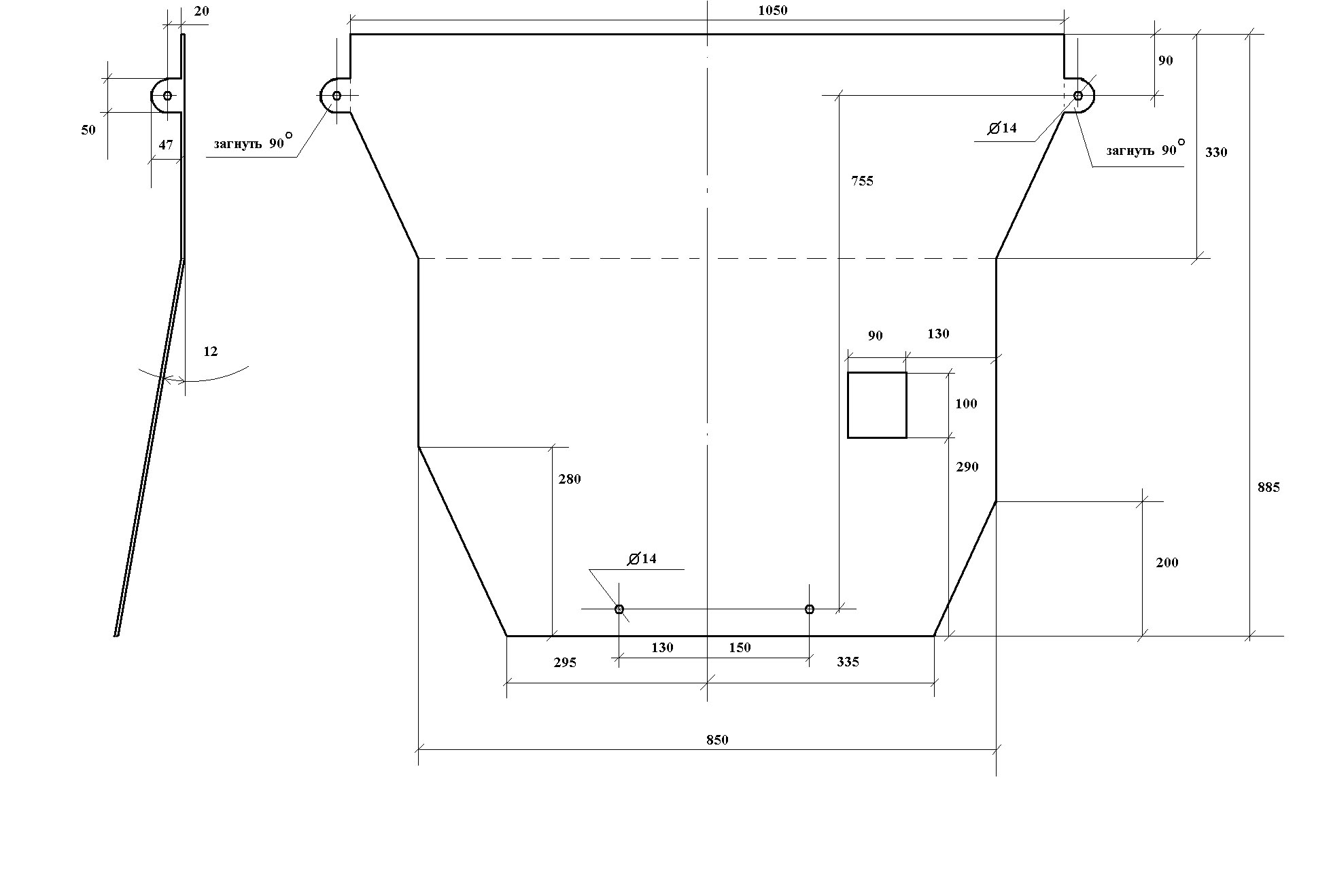

Скоро зима. :Yahoo!: В выходные сделал защиту картера из 3 мм листа, надежная вещь получилась. Ниже чертеж, начерченный после того как сделал :)
pallet4.jpg [ 23.96 | Просмотров: 30824 ]

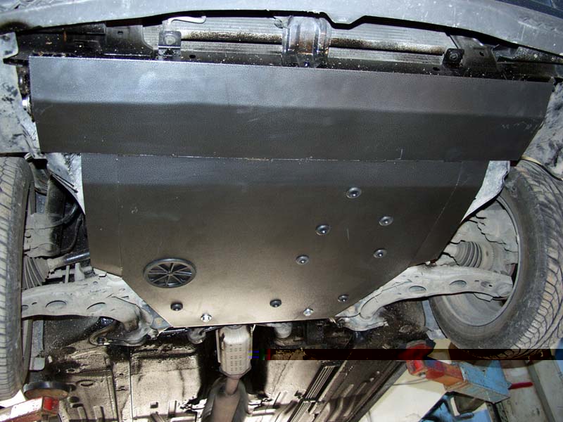

фотка,
foto.jpg [ 37.02 | Просмотров: 30800 ]

30 окт 2006 14:48
Лучше купить Шериф, он шире и с пластиковыми крыльями, чтобы грязь не забивалась.
30 окт 2006 14:56
Зарегистрирован: 14 окт 2006 19:32
Сообщений: 100
Откуда: МСК
Шире не стал делать, т.к. посчитал что шире там не нужно. Пыльники остались штатные. Купить то оно конечно проще...
323 1.6, хетч, 2001 г.в.

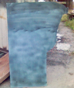

блин я незнаю, а это не на ГЕ случайно?
_f.jpg [ 121.38 | Просмотров: 24434 ]

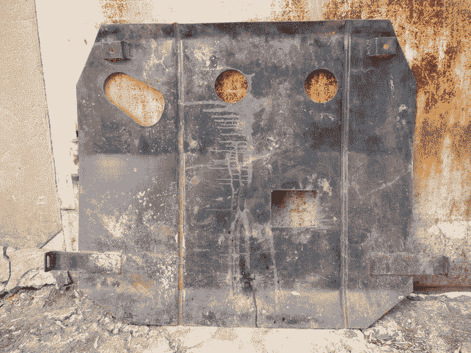

Выкладываю фото защиты. Чертежи будут позже.
http://www.photoshare.ru/photo3102921.html

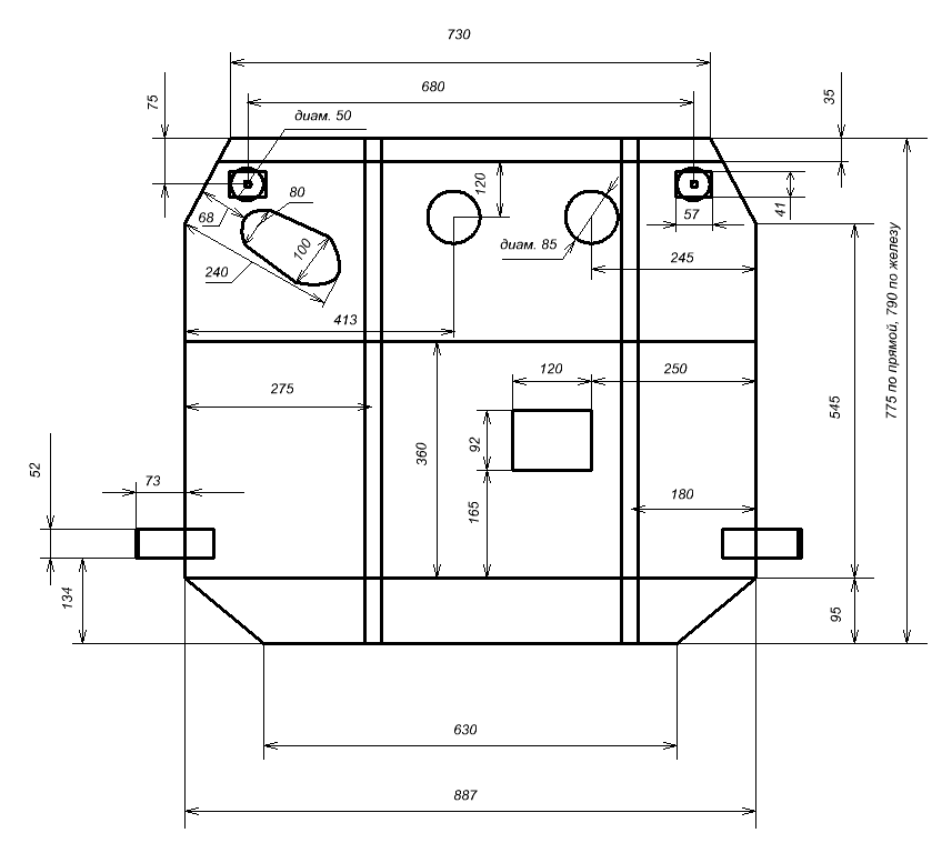

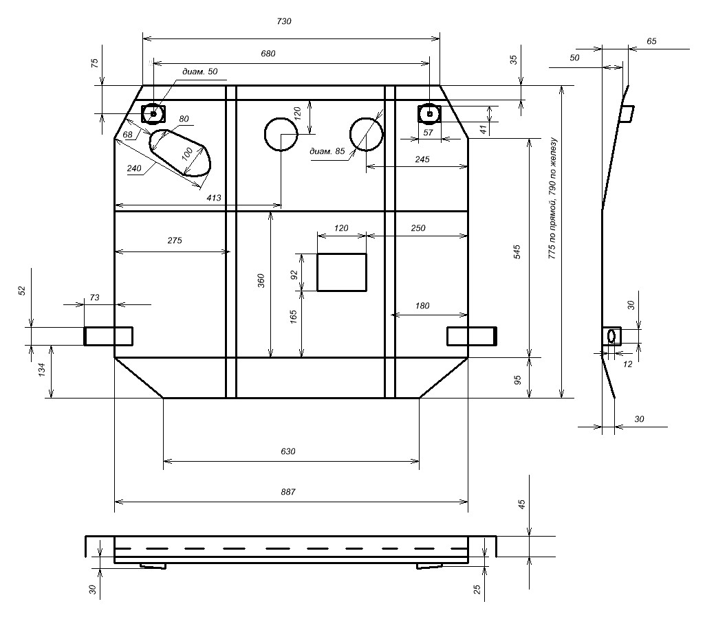

Лист 3 мм.
Если найдете несоответствия-пишите, поправим. Сразу извиняюсь за возможную неточность, но я думаю она тут роли особой не сыграет. Еще одна проекция будет позже.
1.GIF [ 16.07 | Просмотров: 25089 ]

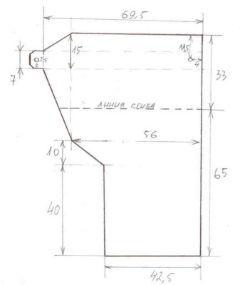

Выкладываю как и обещал.
P1000086.gif [ 67.75 | Просмотров: 25032 ]
P1000082.gif [ 70.97 | Просмотров: 25027 ]
3.JPG [ 100.44 | Просмотров: 24403 ]

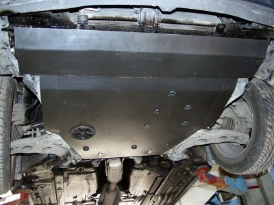

А мне казалось, что она вот так выглядит...
m_1_2.jpg [ 98.69 | Просмотров: 24411 ]
