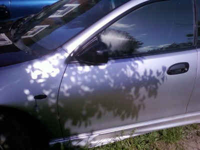

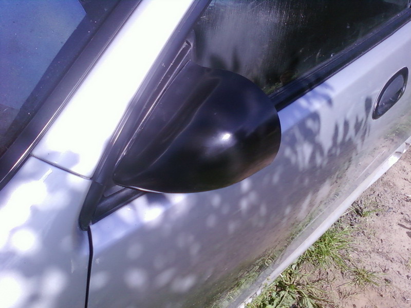

Зоморочился я этим по причине отсутствия обогрева зеркал. Искал от кседоса по причине схожести дизайна и самого посадочного треугольника.
С родными зеркалами
С зеркалами от Xedos 6

Поставил от кседоса только потому чтобы подходил под дизайн кузова.
Обзор, неплохой но привыкнуть надо, у кседоса правое зеркало меньше левого у 323 они одинаковые. а 2 день уже привык. Регулировки хватает с запасом.
