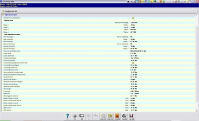

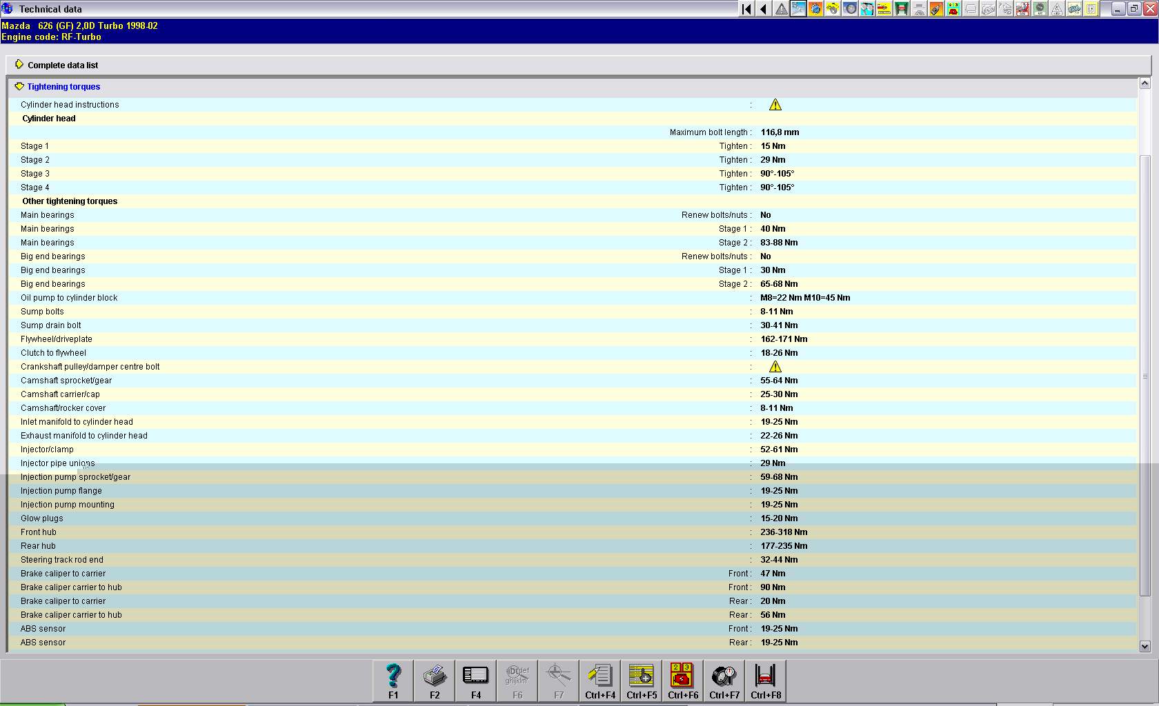

Всем привет. такая ситуация. катился на нейтрали включил скорость, и характерный звук. При разборе сломало 2 рокера. Вообще клапана я так понял не гнет в этом двигателе, так как рокера дюраль? Кто подскажет моменты затяжки и вообще есть ли у кого унига по мазде? Я заказал, если придет отсканирую кому надо выложу, но не известно придет ли. Причину обрыва я не нашел. помпа нормальная, ролики тоже менял все( крутятся отл). ремень как орезало зубья без износа. Ремень контитех прошел 42000 до этого на такомже проехал почти 75000. В чем причина? и у меня я так понял натяжной ролик приводится гидравликой, как он работает и как этот шток опустить?

только такие, мануал лень искать
Clipboard01.jpg [ 143.13 | Просмотров: 5966 ]

И на этом спасибо!
