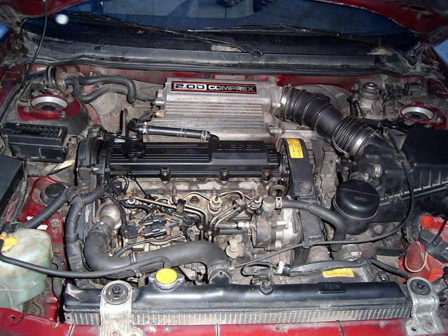

11 май 2006 16:03
Я летел 80 км/ч и то это при условии что не тот патрубок снял. Снял бы тот , так и 100 можно ехать. Тот не тот... это я имею ввиду который стоит до клапана и после клапана запуска(мы тут недавно его вспоминали). Если до клапана, то ему не хватает воздуха, т.к. клапан закрыт. Так тчо в идеале нудно скидывать интеркулер и погнал , как говорится. :roll:

11 май 2006 16:24
Да не переживай, все нормально. Дым был потому что выхлопные газы шли на впуск. Когда снимешь патрубок все будет ок.

Сообщений: 2518
Откуда: Вена
можешь конкретней подсказать что скидывать?
