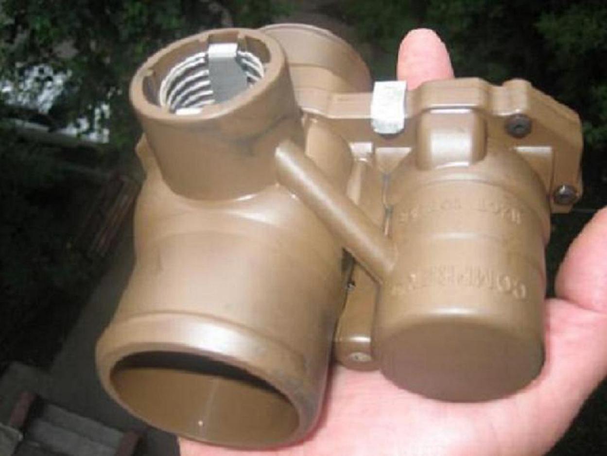

Волею случая сегодня разбирал вот такой клапан.Устроен очень просто(а значит гениально)

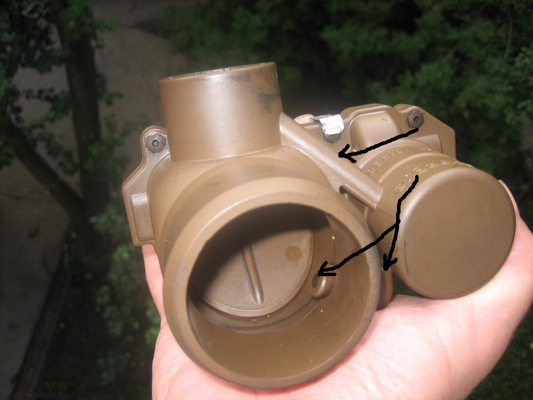

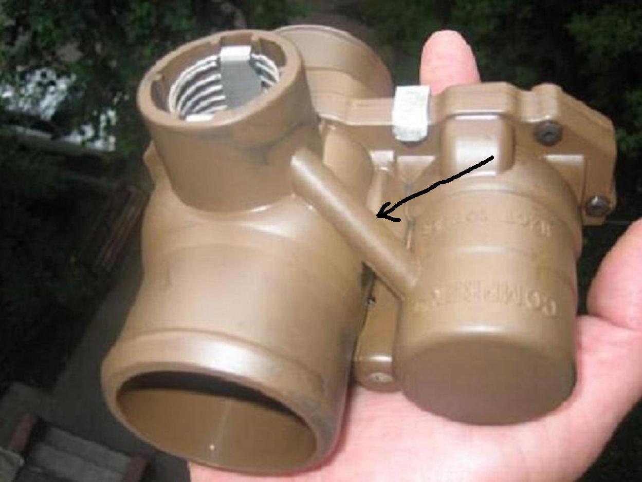

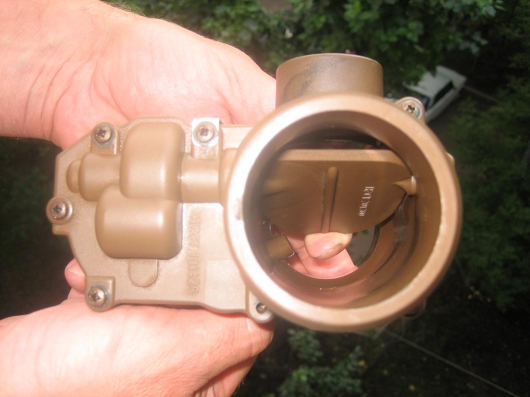

Мои рекомендации таковы:
Очень тщательно промыть (как прочистить механически я просто не знаю и не представляю) каналы указанные стрелками.Особо промыть фильтр,ну и разумеется весь клапан.Очень аккуратно вынимать уплотнительный манжет поршня.Также не переусердствуйте при отрыве магнитика от поршня при промывке.После промывки магнит установить строго по центру поршня.Я,правда,ставил на глаз путём смещения поршня относительно магнита.Удачи.
