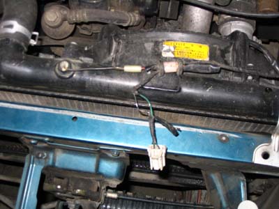

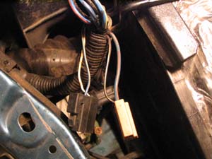

16 июл 2007 15:10
Сообщений: 1175
savchuka, а радиатор , то медный , элементарно паяется , очень даже бюджетно ! Я свой сам паял , когда камушком пробил . А старый , не было смысла паять , он , как и радиатор печки сгнили изнутри (похоже старый хозяин , чего то , не того в систему залил ).
У тебя кажется кондей стоит , сфотай , если можешь ,
разъём вентилятора кондея , сколько на нём проводов (2 или 4) и какого цвета .
Какого цвета провода , на ресивер -осушитель (баклуша , вроде пивной банки с глазком , впереди радиатора стоит )Сколько проводов ?
И какой провод , на компрессор идёт ?
Или так опиши .
Я себе хочу поставить , проводка под него есть , только не знаю с чего лучше брать , с 2.0 бензинки или 2.5 , дизельного комплекта , у нас точно нет . Приходится химичить .

16 июл 2007 15:37
Сообщений: 1175
У ещё .
радиаторе.jpg [ 43.4 | Просмотров: 4617 ]

Виталий-COMPREXовод, интересная идея. держи в курсе, а то у нас завтра +38 обещают. повесицца без кондея можно. мотоцикл только меня спасает.

evgenyat, а тебя есть такие провода ?
Там какие то провода , в отличие от бензинки должны идти , на электропневпоклапан , повышения холостых об., при вкл. кондее .
