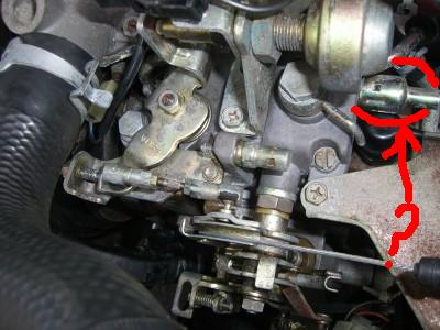

Кстати, что за фигня? (на фотке, отмечена красным) это этот чудо болт регулировки?
Комментарий к файлу: Украденная фотка, но суть не меняется.
он самый, болт регулировки подачи топлива,с заводской пломбой(вроде одноразовой,если ктото снимал это будет видно сразу).
я снимал крышку вместе с ним,т.к колпачек никто не трогал,(если конечно до меня,если крутили,новый колпачек не ставили), меня полностью устраивает ее динамика,расход,дым. какбы вроде никто в насос не лазил,поетому я не хотел сбить настройку. да и болт(в моем случае) ненадо трогать,чтобы снять крышку.
mazda 626 GD 2.0D. 1990г.

И ещё вопросик, этот чудо регулировочный винтик на ТНВД, крутить в какую сторону? (то есть, куда - что даёт?)

И ещё вопросик, этот чудо регулировочный винтик на ТНВД, крутить в какую сторону? (то есть, куда - что даёт?)[/quote]
вроде принцип действия тотже. вкручивать-увеличить,выкручивать-уменьшать
http://www.toyota-ace.ru/page09.HTM#reg

Спасибо За ссылку. :) НУ ТЕПЕРЬ Я ЕЁ ДОКАНАЮ!! :Yahoo!:

Смотри, сильно не выкручивай, а то она тянуть перестанет :D

А я ещё и защитный колпачок не могу содрать.

Ну и не трогай его :) Всё равно дело то не в регулировочном болту ;)
