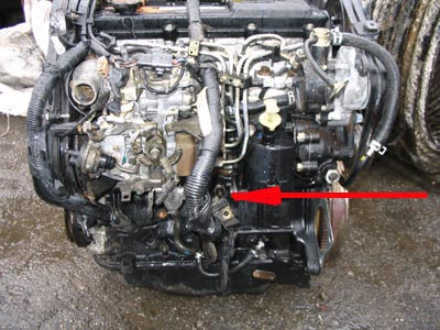

У меня другая проблема: где на дизеле с компрексом RF-CX находится датчик давления масла???

Вот кажется .
давления.jpg [ 61.48 | Просмотров: 3924 ]

Хм, чтож, спасибо, доберусь до гаража - отпишу так оно или нет ;)

Вчера проверил - да, это он! У меня, слава Богу, только проводок отвалился ;) Всё Ок :)
