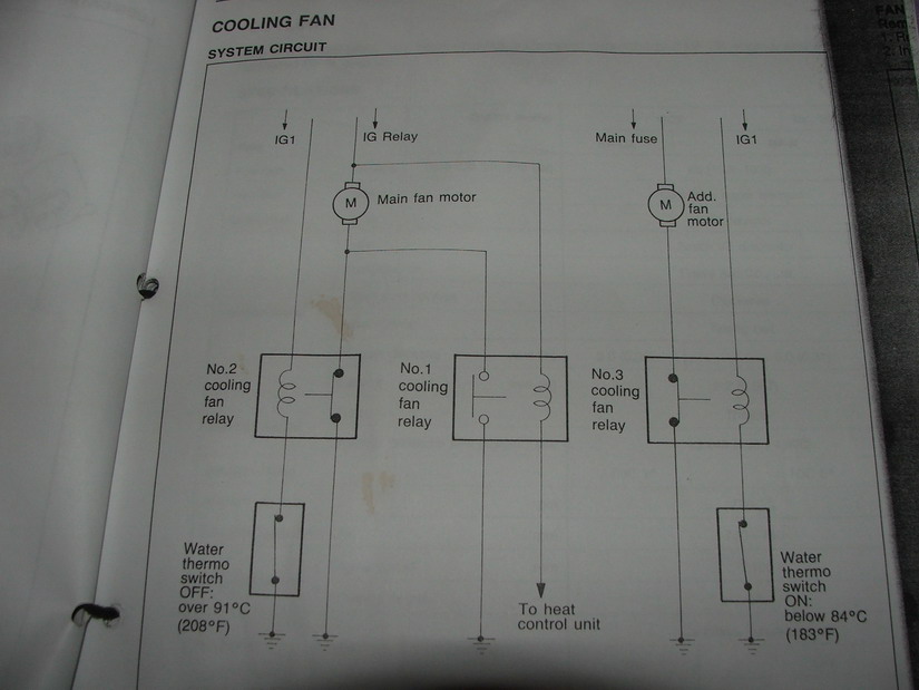

Очень не хватает электросхемы и описания алгоритма работы двухскоростного вентилятора !!!
По моему у меня что то было в плане схемы.А уж алгоритм- ну извини! Ты забыл,что это не просто машина,а Компрэкс. :D Размечталси.

Nostrom0 , пожалуйста выложи схему , если есть .

27 авг 2006 19:46
Выкладываю:
DSCF1094.jpg [ 90.01 | Просмотров: 16164 ]

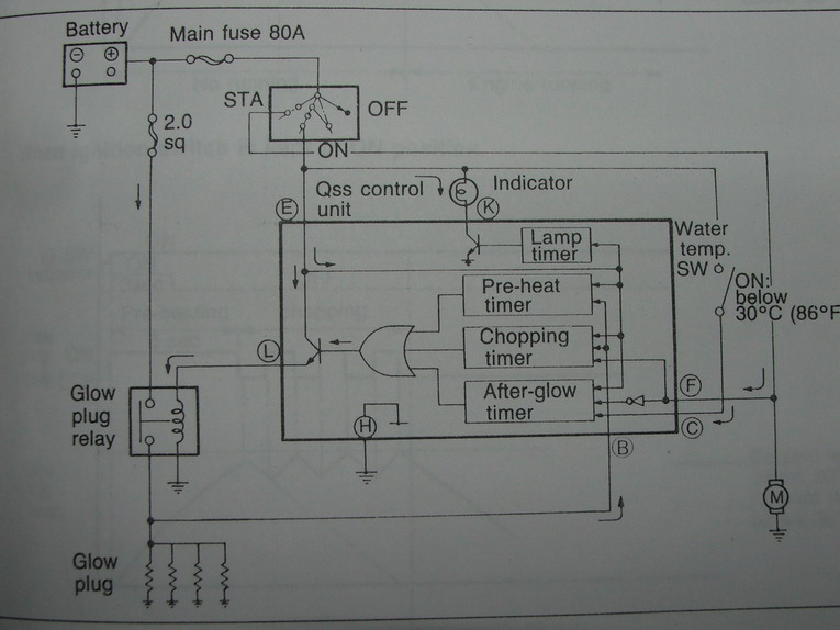

Nostrom0 , а про свечи схемку , можно ? Плииз .

28 авг 2006 07:55
Даю:
DSCF1096.jpg [ 89.54 | Просмотров: 16164 ]

Nostrom0 , спасибо за картинки . :Yahoo!:

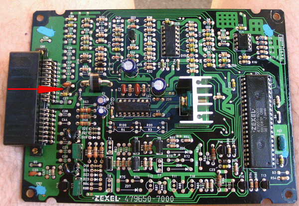

Залез сегодня в мозги . Так и есть - перегорели две дорожки (на одной разрыв ,несколько десятых миллиметра ).
Запаял проверил , всё работает ! :D :D :D

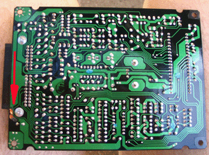

А фото не делал (мозги - это те которые за консолью, перед ручкой КПП)???
02 сен 2007 21:51
Виталий-COMPREXовод,
вопрос тока почему? Дорожки так просто не горят.Причину то ты не нашёл.Тока последствие восстановил.
04 сен 2007 14:01
Сообщений: 1175
Дорожки перегорели вследствие , плохой массы , после замены мотора .
Повторюсь , возможно , но сейчас всё работает , правильно .
Свечи включаются (не спиралька на приборке, а именно свечи) , только , когда достаточно низкая температура тосола <30градусов .
Вентилятор стало слышно , гораздо реже , так , как чаще всего ,он работает на первой скорости , .
На мой взгляд , две скорости вентилятора и есть для снижения уровня шума . На второй скорости кажется , что вентилятор перекрикивает рокот дизеля .
Мозги за пепельницей .
Фоты мозгов сделал . Для нашего древнего мотора , деталей , там до фига . Я сам удивился , когда увидел .
.gif
.gif [ 57.12 | Просмотров: 14957 ]
.gif
.gif [ 196.68 | Просмотров: 12419 ]

05 сен 2007 15:58
Сообщений: 1175
И маркировка ещё .
корпусе.gif [ 16.97 | Просмотров: 14935 ]

19 май 2008 01:06
Сообщений: 1175
JA, www.mazda-auto.ru/forum/download.php?id=11649
Вот тебе схема , сравнивай по цвету проводов , на релюшках . У меня так .
