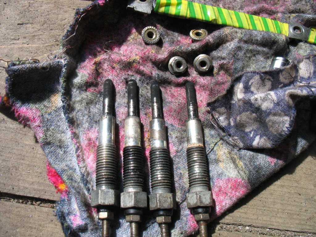

Привет поклонникам японских дизелей! На GE меняю свечи накала, достаю старую - длина электрода 17,5мм, у новой - 22мм. Что делать? Можно ли ставить длиннее? Может, свечи изначально стояли левые? Все продавцы в один голос орут что все берут такие (22 мм) и никто не жаловался. Кто что подскажет?
(чертеж свечи есть, но не получается его сюда...)
Mazda 626 Comprex 97г. турбокеросин
17 май 2008 22:24
ну если не упирается, то вроде как можно!
19 май 2008 19:56
JA свечи не как не могут в поршня упираться т. к. они находяться в фугокамере. единственное что они туда не полностью в лезет
а вообще - продавец и мать продать может :hlp:
19 май 2008 22:54
ну не в поршень - так в стенки или ещё куда.. Так выглядят?
