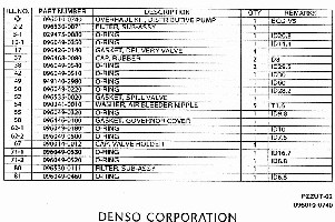

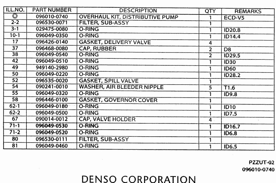

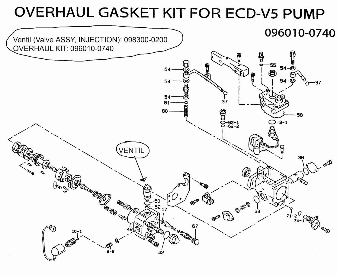

В приложении копия схемы ТНВД с номерами вентиля и набора прокладок и 2 фильтров. Может кому пригодиться! :D
Всем удачи и не ломаться !
Комментарий к файлу: Схема ТНВД
Resize of Magnetventil fur EP_2.jpg [ 174.81 | Просмотров: 7830 ]
Комментарий к файлу: Таблица прокладок к ТНВД
Resize of Magnetventil fur EP_1.jpg [ 119.56 | Просмотров: 7955 ]
