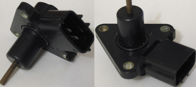

На датчике три контакта (см. рис) я проверил на них сопротивления, привожу свои значения:
- RCB=4,6-0,5 кОм (при изменении положения штока) насколько я знаю такое значение говорит что датчик рабочий?!
- RCA=0,15-4,45 кОм (при изменении положения штока);
- RBA=4,41 кОм (постоянное, положение штока не влияет).

Как и обещал, выкладываю фото датчика положения клапана EGR.
Комментарий к файлу: EGR – sensor.

Virt, у меня выглядит совсем по-другому

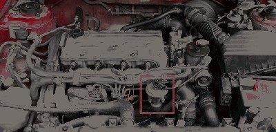

А где это всё на моторе висит , мона крупным планом подкапотное пространство сфатать.
Может так будет проще на бензинке найти .

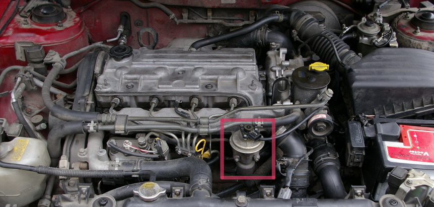

Вот фото…В рамке сам клапан, сверху дачтик!

Красиво , здесь , открыто всё , когда кожух снял .
На бензинке это хозяйство сзади , как если бы у тебя под турбиной стоял .
Попробую долезть .

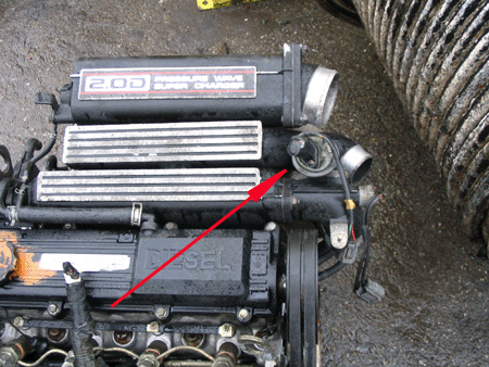

Virt, нашёл я у себя на компрксе датчик EGR . Я его снял за ненадобностью , а сегодня он попался на глаза . Похож на твой , но не такой .
Сопроты :
слева красный , посредине - чёрный , справа - зелёный .
кр.- чёр. 5,17кОм всегда
кр.- зел. 7,24-1,12 кОм (свободно \ нажато ) в промежутке плавно меняется
чёр.- зел. 2,46 -6,3 кОм (свободно \ нажато ) в промежутке плавно меняется

Виталий-COMPREXовод, а где на компрексе этот датчик стоит? Или это на контрактнике?
23 сен 2007 02:31
Больше фоток , есть в ветке компрекс , за июнь прошлого года , где я
движок менял .
EGR.gif [ 128.77 | Просмотров: 9799 ]
