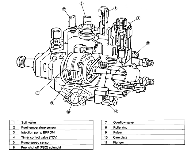

Внезапно в пути заглох двигатель попытки завести ни к чему не привели даже ни чиха. Проверил предохранители- все целы. Дотащили до дома на буксире. Вызвал на дом диагноста. компьютерная диагностика выдала результат: код-P1189 pump speed signal-fault. специалист объяснил что неисправен датчик оборотов ТНВД. пожалуйста скажите где он находится, как его правильное имя и где найти. ТНВД- RF2A 13 800A
01 ноя 2007 13:06
Зарегистрирован: 28 июл 2007 16:34
Сообщений: 68
Похоже, что твоя бяка под номером пять!!!
Комментарий к файлу: ТНВД
pic2.gif [ 61.85 | Просмотров: 13414 ]
Mazda 626 2.0 DiTD GF 98`

Spill valve - соленоид дозатора? Или чего-то там клапан? Клапан сброса давления? Короче говоря, помогайте, курОчить ничего не хочу, хочу тупо знать суть процессов под капотом.

На компрексе тоже сетка была только на выходе в обратку. И ХЗ почему! Помню только что если завести с вывернутым болтом из обратки, то ХХ она держать не хотела.
А когда стартером крутишь, солярка то с обратки идет? FSO (6я позиция по картинке) проверял? не залип? есть на нем напряжение при вкл зажигания?

Да после продувки клапана обратки соляра пошла хорошо. напряжение на FSO есть, даже шток из него вынимал и пробовал без него чтоб наверняка. всёравно нифига. Вот просто интересно что ещо может мешать подаче соляры на плунжеры. Паходу придёцца снимать насос... а это жееесть....
