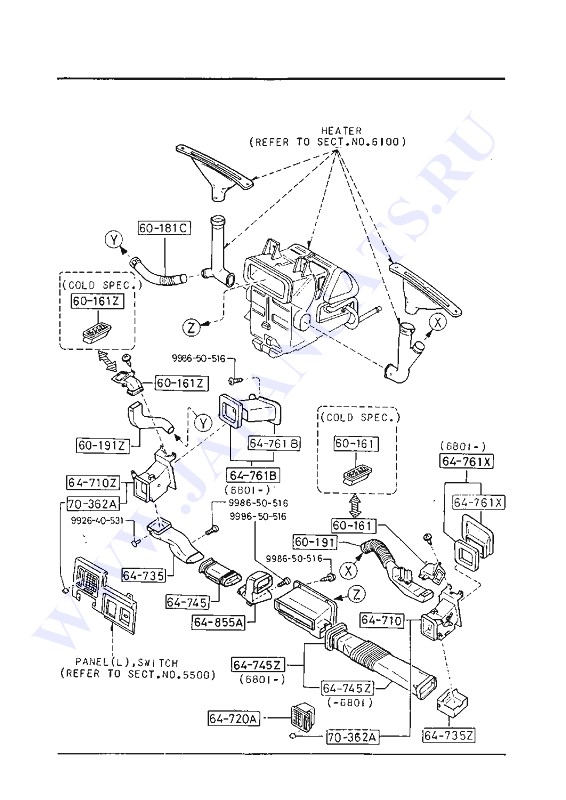

она у меня на горячую иногда уходила в разнос, связано ли это с двиглом или всё же ТНВД ??? на ТНВД укрутили болт, ограничивающий нажатие педали акселератора, до упора, но это ж не решение... С надеждой и трепетом жду окончание ремонта, и уже заранее боюсь, что это тока начало.... Кстати, печку тоже не делают, подскажите, плиз, как её извлечь, чтобы отдать запаять, а то её обещали заглушить и всё...
это чё, полмашины надо разобрать?
