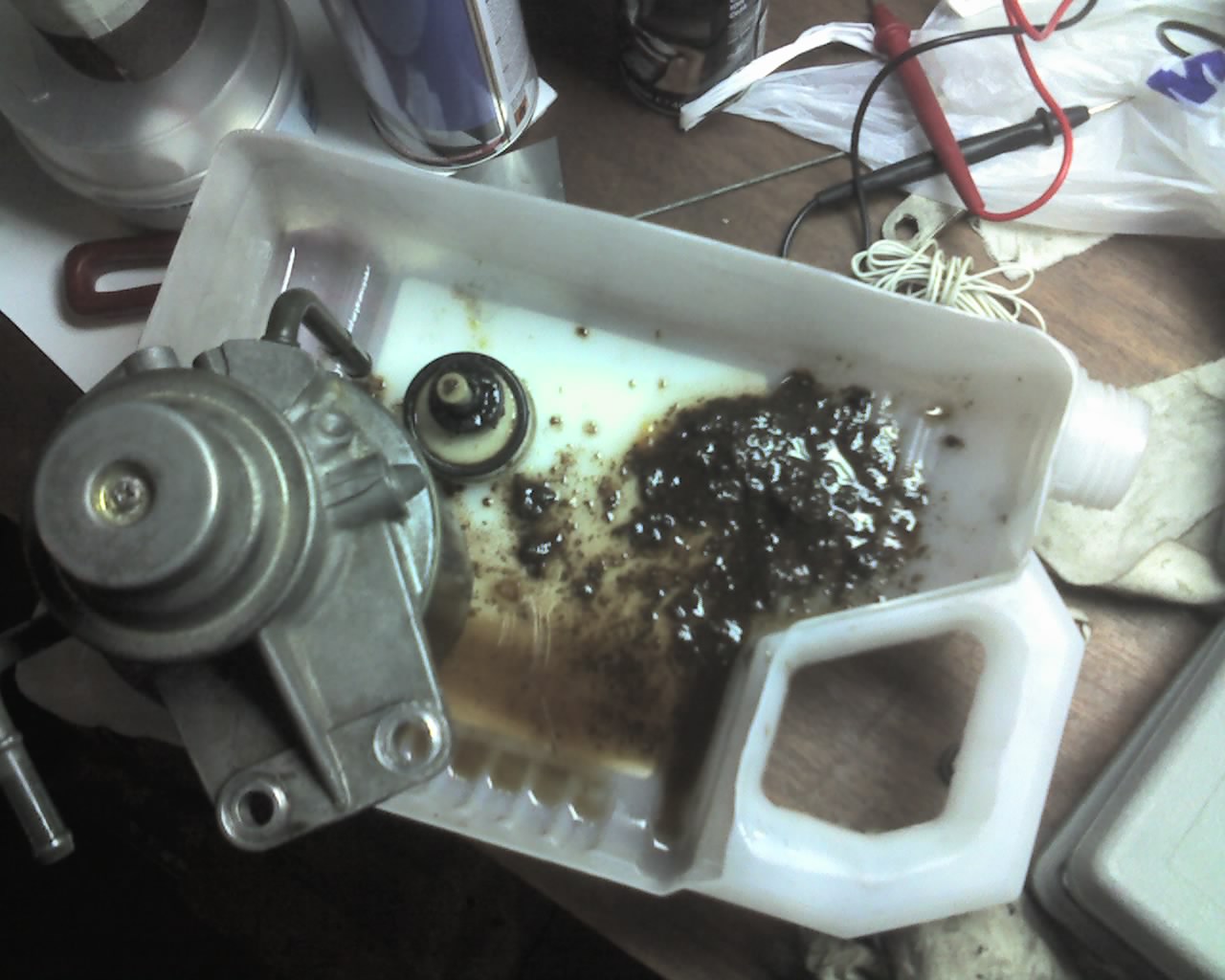

Да это вообще кошмар, когда её купили и я снял фильтр - то увидел вот такую картину:
Боюсь подумать, что там в насосе то..
Читал, как ТНВД продувать, написано, что надо дуть в глушилку ,с отсоединёнными шлангами и т.п. Только вот глушилку никак не вывернуть без снятия половины трубок.. Кстати, а где она вообще у нас? Там, где 1 провод, около трубок к форсункам? А что тогда там, где два провода подходит, слева ближе к блоку цилиндров?
А форсунка.. Ну может она ссыт, ну когда нагреется - вроде как то взрывается и всё.. А ещё я заметил, что инода как не жми - дыма нету! А потом как то бац, вроде и тянет хуже и дым сзади серый дай Боже сколько! Вот и пойми её, что это..
img367.jpg [ 155.75 | Просмотров: 7221 ]
 Заголовок сообщения: Re: Проблема с оборотами на холодную | мазда (mazda) форум
09 июл 2008 13:42
Сообщений: 412
Откуда: Беларусь
Там где два - это датчик на тахометр, там где один - клапан отсечки топлива (когда машину глушишь).
Сейчас точно не помню, то ли на входе насоса (скорее всего), то ли на обратке стоит ещё один фильтр. Выкруть посмотри. Хотя подлезть туда...
Вроде как нехватает топлива у тебя (только временами как-то).
Все таки подумай над клапанам ручного насоса.
А прокладки одинаковые с Бошевским насосом (в принципе ZEXEL и есть Бош), мне стовили с комплекта на немца.

Ну да, ещё один фильтр есть в болте на обратку (OUT) - сеточка такая.. Мыл её. Помоешь - через месяц опять грязная, вот и думаю, что же в насосе то там происходит - страшно аж..
А лягушка, Ок, просто возьму и шланг в канистру засуну прямо от ТНВД, посмотрим, чё будет ;)
А нехватка - эт да, давление низкое, даже в сервисе сказали.. Вполне возможно, что насос изношен уже просто..
