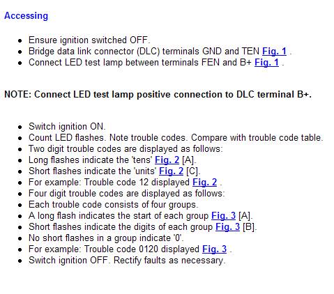

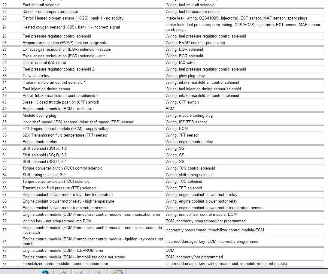

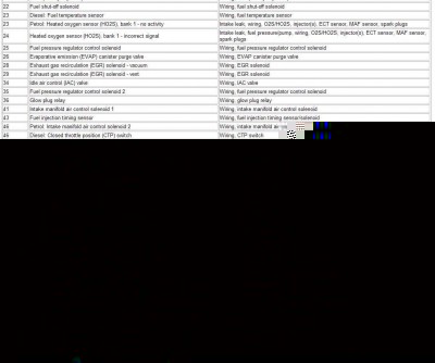

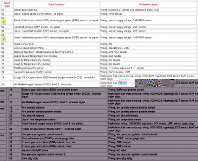

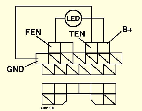

31 май 2009 13:37
Тут, оказывается, есть два двигателя: с 90 и со 100 лошадями соответственно :)
Clipboard36.jpg [ 196.85 | Просмотров: 6891 ]
Clipboard02.jpg [ 43.36 | Просмотров: 7289 ]
Clipboard01.jpg [ 20.85 | Просмотров: 7286 ]

и вот последние
Clipboard77.jpg [ 172.52 | Просмотров: 6878 ]

Так вот же, посередине две картинки! На одной - порядок действий, а на второй - что перемкнуть надо в диагностическом разьёме и куда подключать светодиод ;)

Открываешь диагностический разьём (вроде он у вас под капотом тоже). Там, на крышечке, подписаны названия контактов, а вид внешний напоминает то, что ты видишь на 3м рисунке. Куском провода перемыкаешь gnd и ten, а в fen и b+ вставляешь светодиод. Всё это делается при выкл зажигании!
Обо всём этом написано на второй картинке.
Считаешь колличество миганий диодика - получается код. Таблица кодов тоже есть..
