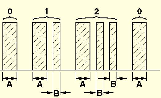

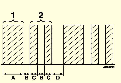

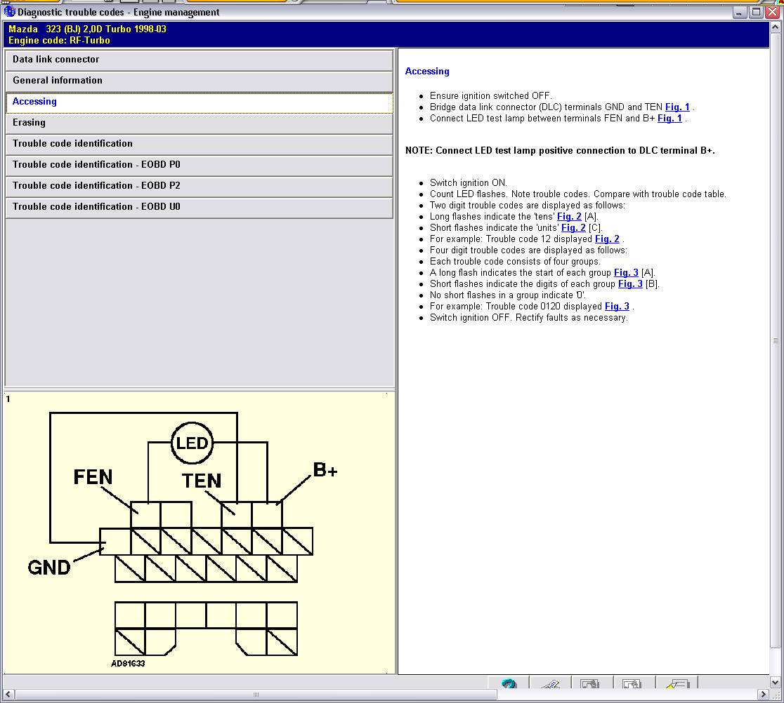

 Заголовок сообщения: Re: Мигает лампа свечей накала!!! | мазда (mazda) форум
02 янв 2010 18:05
прошу
считаешь коды- давай сюда, я расшифрую
fig 3.jpg [ 28.18 | Просмотров: 11616 ]
fig 2.jpg [ 29.41 | Просмотров: 11616 ]
Clipboard01.jpg [ 119.49 | Просмотров: 11616 ]

а что первые 2 картинки означают?
С НОВЫМ ГОДОМ!!!
03 янв 2010 22:58
Если открыть третюю то там в тексте встречается fig 2 и fig 3? так вот это они и есть

а какую лампу можно подключить если нет тестера, светодиод подойдет?
10 янв 2010 00:30
А что такое LED на схеме? Это и есть светодиод (light-emitting diode)!

в дизеле светодиод подключать ненадо, вместо светодиода на панели мигает лампа накала свечей. Надо только включить зажигание. НЕ ЗАВОДИТЬ!

НУ да, про лампу забыл.. Ну чтоб лампа мигала с толком надо ту перемычку поставить GND и TEN
