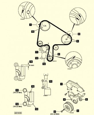

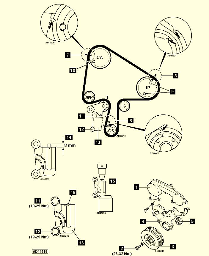

Может я не по "тем меткам" колено выставлял?
Подскажите коллеги, что на коленвале является меткой?
А то я уже весь в сомнениях!!
Mazda 626 GW DITD 2000г.
 Заголовок сообщения: Re: Заглохла на ходу | мазда (mazda) форум
24 май 2010 22:50
вот
Clipboard01.jpg [ 63.68 | Просмотров: 5954 ]

Меня дико смущает один момент.
На шкиве колена надет набалдашник с выступом для датчика, и мне думалось, что этот выступ и есть риска с которой надо совмещать метку на блоке. Вырезов я там не видел.
Я круто лоханулся???

сколько оборотов надо сделать на коленвале, чтобы был один поворот распредвала?

:) не боись, это я самого себя хочу проверить, для успокоения души.. Метку на коленвале не заметил, поэтому ориентировался на метки на распредвале и насосе. Они совпадают раз в 2 оборота коленвала.

2 конечно :crazy:
