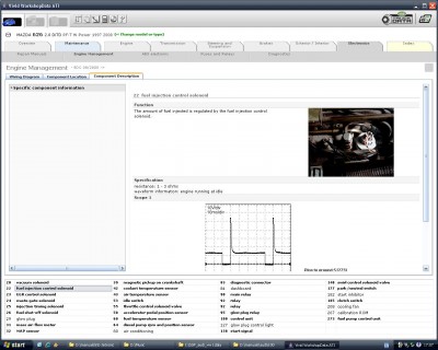

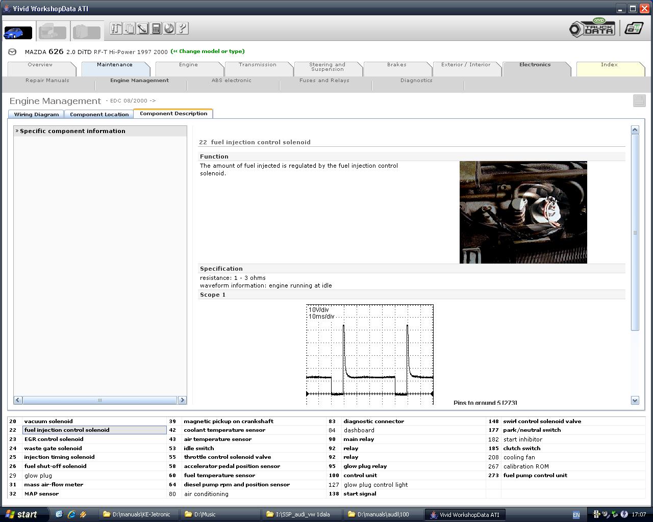

Есть такая програмка Vivid workshop, так там есть примеры осциллограмм датчиков когда смотришь wiring diagram. Можешь сам её скачать или дождаться пока я до гаража доеду - она только там у меня стоит..
 Заголовок сообщения: Re: Избитая тема:"Очень плохо заводится на горячую" | мазда (mazda) форум
01 май 2010 13:09
Был в гараже - захватил осцилку, тебе она нужна была?
untitled.JPG [ 176.13 | Просмотров: 8019 ]
