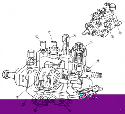

Насос по ходу у тя такой:
.jpg [ 93.36 | Просмотров: 6125 ]
1 Перепускной клапан 7 Перепускной (сливной) клапан
2 Датчик температуры топлива 8 Защита вала
3 ППЗУ топливного насоса 9 Пульсатор
4 Клапан угла опережения впрыска (TCV) 10 Дисковый кулачок
5 Датчик скорости насоса 11 Плунжер
6 Соленоид отключения топлива (FSO)
