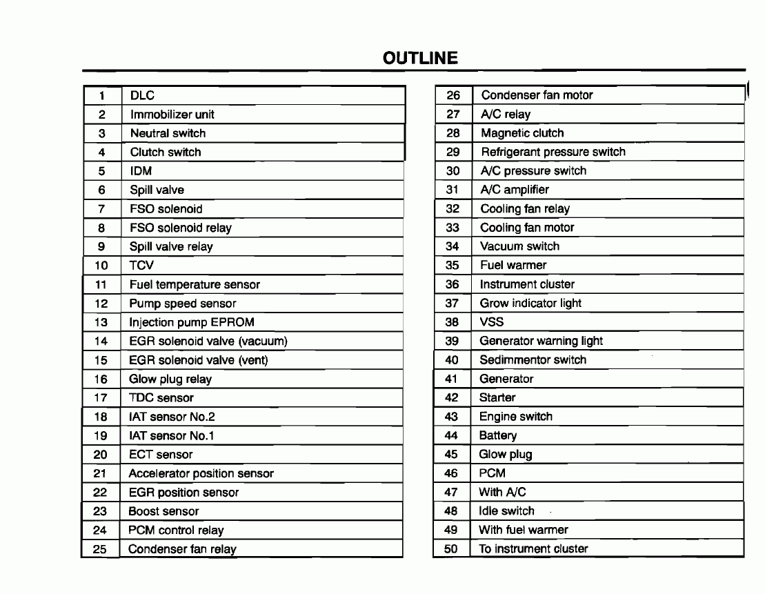

 Заголовок сообщения: Re: Не работают свечи накала | мазда (mazda) форум
06 апр 2011 16:39
проблемма в проводе от аккума до реле
запросто может быть причиной
1.gif [ 123.29 | Просмотров: 14036 ]
2.gif [ 78.07 | Просмотров: 14036 ]
3.gif [43.59 ]
