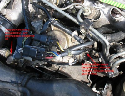

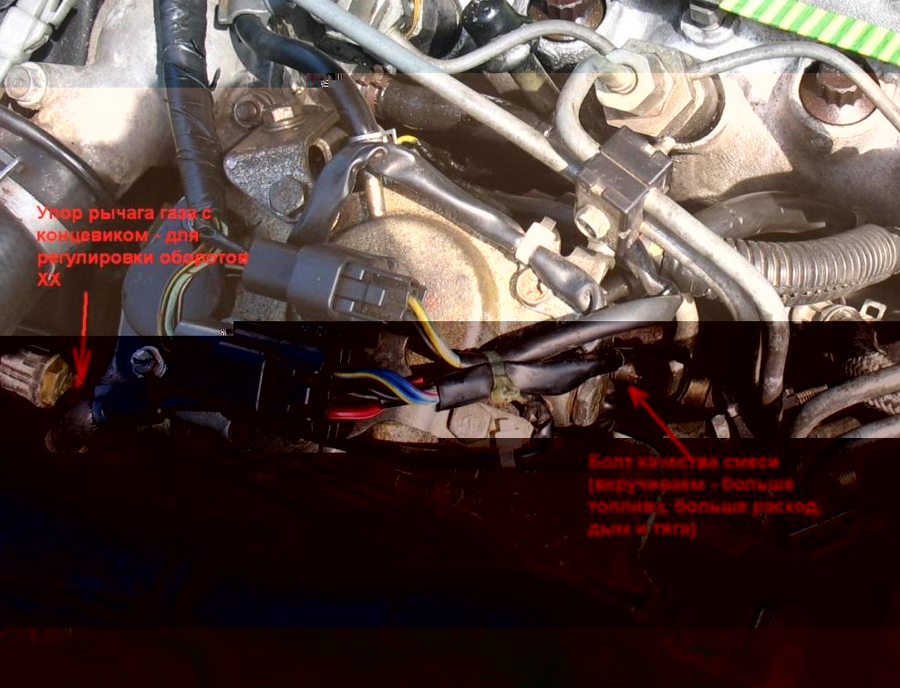

вобщем с оборотами я совсем запутался и если кто сможет то просвятите ... холостой ход нужно полнимать за счет подкручивания гайки с болтиком внижу лапки штока, или подкручивать ключем на 17 датчик слева, который носиком упирается в лапку газа?
 Заголовок сообщения: Re: comprex в морозы | мазда (mazda) форум
31 дек 2011 00:14
Вот, смотри в аттаче.
По рычагу с термостатом смотри тут viewtopic.php?f=9&t=26820 пункт 27 и картинка в аттаче там же
untitled.JPG [ 131.72 | Просмотров: 7392 ]
