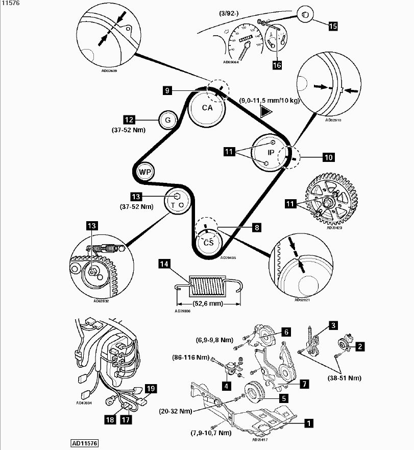

А, ну тогда электроника тут не причём )
Смотри есть ли топливо (прозрачный шланг), смотри есть ли воздух (сними патрубок после интеркуллера), убедись в качестве топлива.
Па поводу меток - вот они для RF-CX
RF-CX Timing Belt.jpg [ 104.38 | Просмотров: 10608 ]
