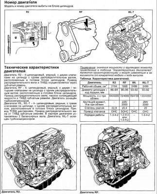

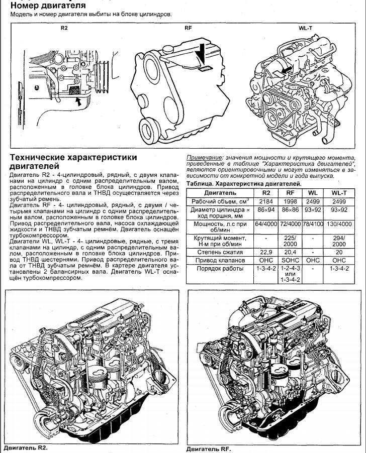

 Заголовок сообщения: Re: Отличие Двигателей серии RF | мазда (mazda) форум
18 дек 2012 23:27
вот RF
RF.jpg [ 173.82 | Просмотров: 15701 ]

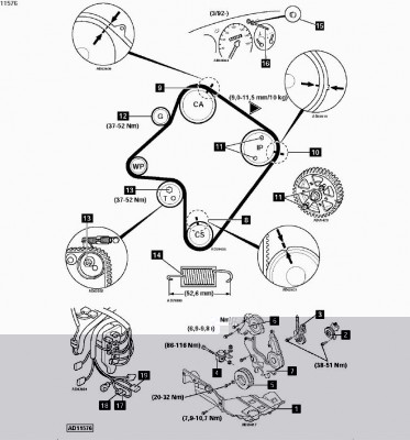

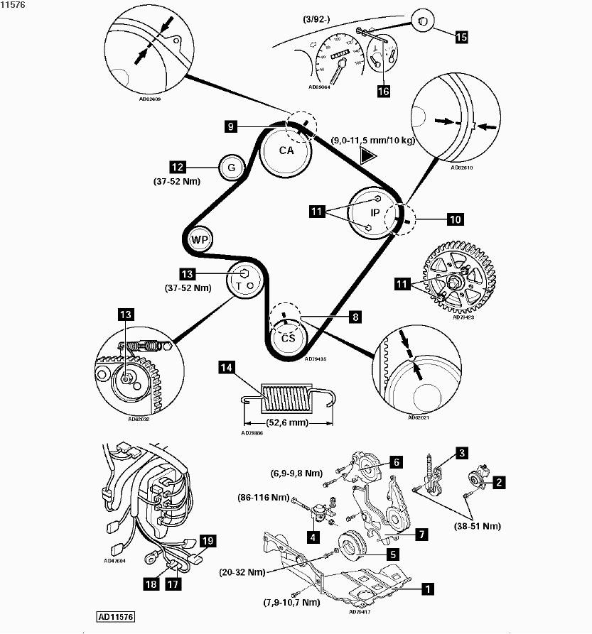

Всё понятно. Тогда который из них RF или RF-N , c одним ремнём ГРМ, крутит и распредвал и топл насос, а не с переди и сзади, по ремню? У меня с одним ремешком ,а сзади двигателя гидроусилитель.мне нужен атмосферник.А если с Comprex снять волнообменник,из него атмосферник получится?
19 дек 2012 09:02
C компрекса атмосферник сделать можно сняв волнообменник, но для лучшей приёмистости рекомендуют так-же менять распредвал на от атмосферника - он сильнее впускные клапана открывает.
Судя по автодате, ГРМ у RF-CX и RF-N одинаковый. А на RF 62Hp не даёт автодата.
А остальное надо искать по книгам.
RF-CX timing belt.jpg [ 90.45 | Просмотров: 15693 ]

Вот у меня такой ремень ГРМ ,сам менял. И ещё , на блоке отлито RF-7, это ,что означает?Бывший хозяин говорит .что в документах при покупке движка ,было написано вообще RF-71, это что ещё такое?И интересно ,сколько сил потеряет Comprex , при снятии волнообменника?
