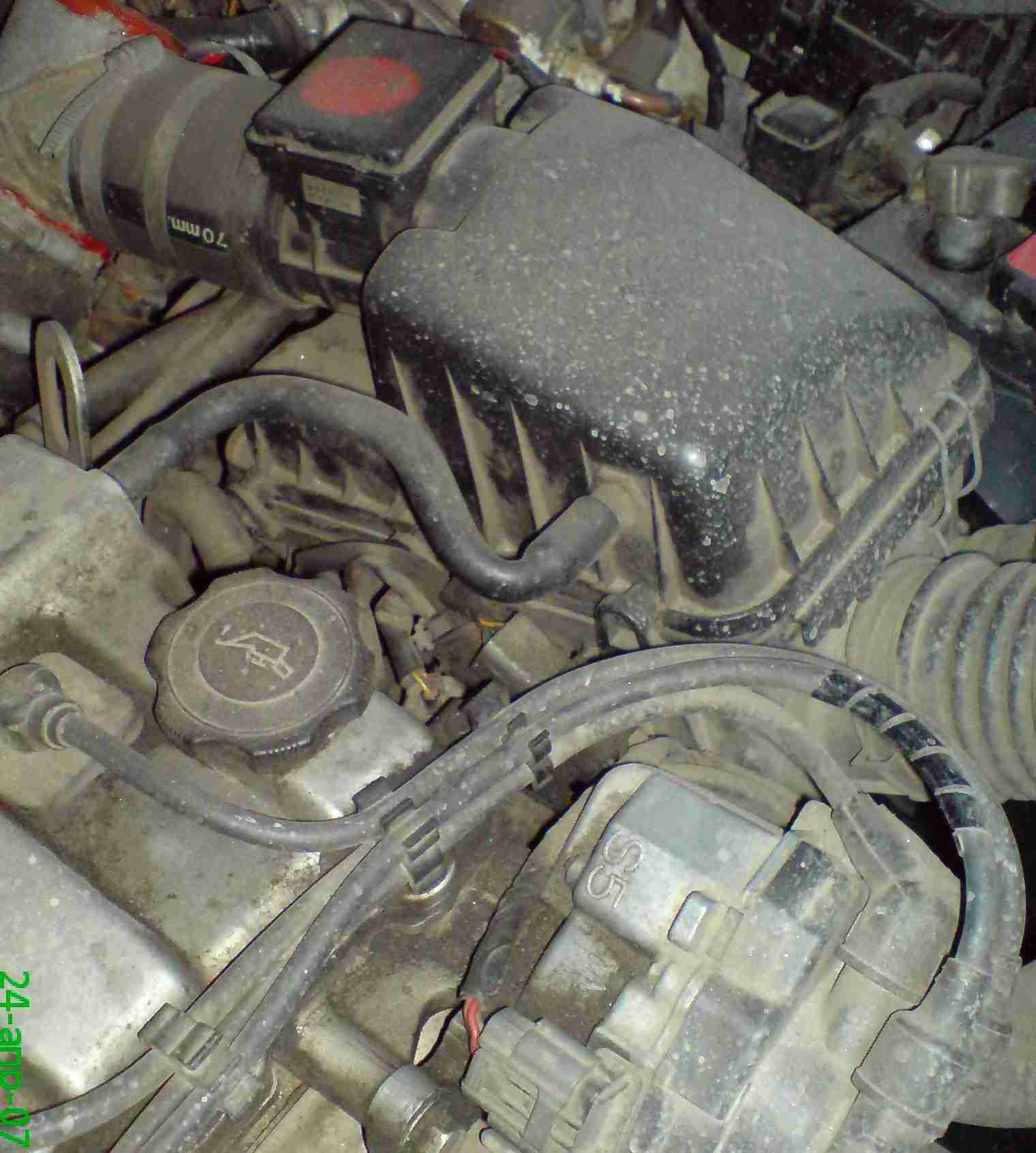

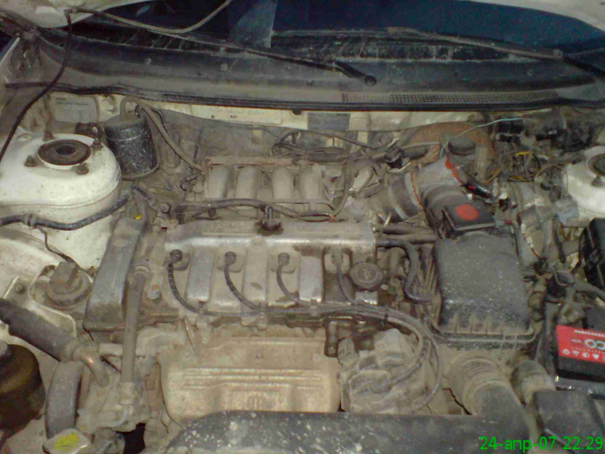

Сабж

Очень похоже на FP или FS. А номер двигателя когда последний раз смотрел?

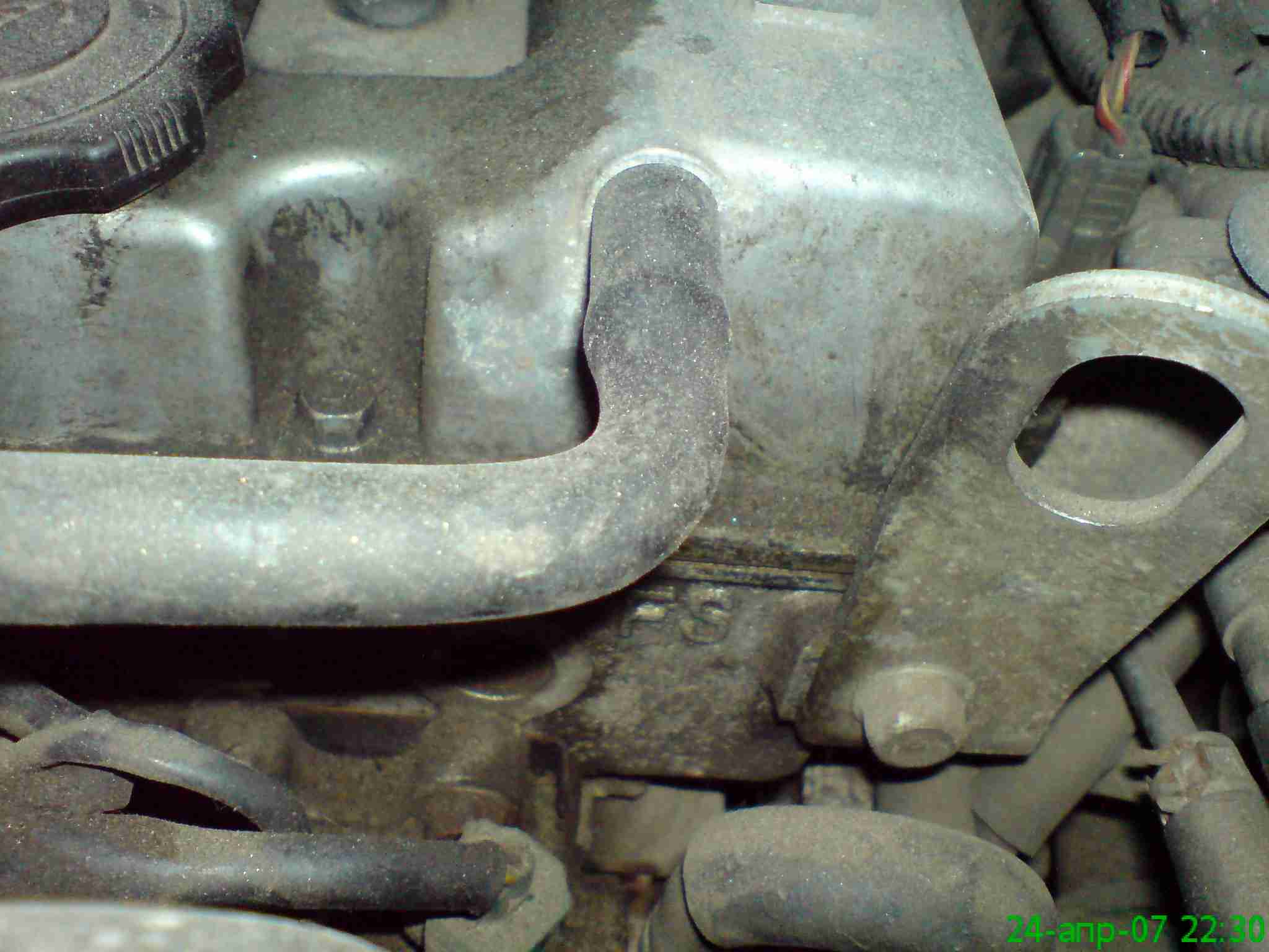

Да....Извиняюсь за не полную информацию. Это mazda 626 Hb, номер двигателя FP221003, т.е по номру двигателя это FP, но в ПТС 115 л.с .... И потом, что за буквы FS на голове. Они не имеют отношения к типу движка. Просто одни говорят это 2 литровый движок, по номеру другое... Я просто не понимаю что у меня за двигатель.

Буквы не FS, а буква и цифра F5 (эф пять) на трамблере. Модель трамблера такая.

На трамблере не F5 а S5.... а я говорил про фотку 3.jpg, там под трубкой вентиляции буквы FS

не парьте мозги движок FP -1.8 судя по номеру в тех паспорте , этот дв. комплектовался головой и FS и FP , это то что видим по фото .

движок на фотках.
Скорее всего движок накрылся ( удар, проебали масло....) поменяли на другой.

Развили тут, двигатель FP комплектовался правильно говорят двумя головками,
Б Г
FP > FP 90 лс
FP > FS 105 лс 115 лс
FS > FS 115, 125 лс
Это для простых двигателей..... не для всяких там FS-DE и т д........
Так что радуйся !

SarganSaor если быть точным у тебя FP 1840 105 или 115 (в зависимости откуда машина).
