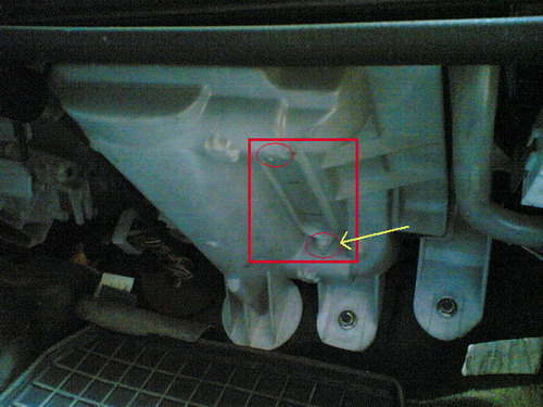

ща фотку присобачу...
я понял что это и есть печка.. что дальше?
сорри за фотку, фоткали с телефона..
фотка прикрепляться не хочет, поэтому ссылка..
фотка
19 июн 2005 22:59
Отец! Это не печка!!!!!! Это испаритель кондиционера!!!! Снимешь его - фреон уйдет!!! На другой демонтаж этот блок не расчитан вообще!!!! Там в этом боксе больше нет ни хрена кроме этого испарителя и листьев с трупами животных, которых дай бок вытряхивали при предыдущей замене фреона..

Вот его и нет.
Вот тут должна была быть крышка (см фотку).
Крепление указано стрелкой.
Остается ту пласмаску, что прикрывает окно для фильтра того... прорубить окно в Европу :smile:
А потом попытаться найти крышку. В EPC ее номера нет :mad:
купить фильтр и врезать винты или саморезами крепить все.
Все должно, вроде, встать как родное.

20 июн 2005 10:06
А может он и есть. На фотке очень плохо видно, подумал что сплошное затыкалово.
Если там, где указано есть крышка - под ней твое счастье :smile:
20 июн 2005 12:52
нет, там литая пластмасска...вот я и думал что надо её всю снимать)
покопаюсь ещё в сети, если что найду - отпишусь

23 июн 2005 22:34
вобщем есть дырочки под что-то с резьбой и головой в 6 граней :)
по дефолту дырка запаяна, видать на сервисе перед тем как менять её будут вырезать... сами делать не решились, поедем на сервис..
