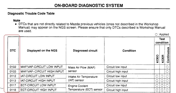

Коды состоят из 4 цифр - это видно из руководства по ремонту.
В связи с этм остался вопрос - как все таки сделать диагностику для GF ?

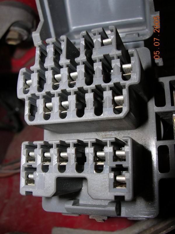

Вот фото моего разъема. Еще могу сказать, что коды ошибок АБС у меня двухзначные.
А здесь http://www.mazda-auto.ru/forum/viewtopi ... bd&start=0 народ говорил, что количество контактов в диагностическом разъеме зависит от количества систем / опций, установленных на машине.
Может это чем-то поможет...
P.S. Если вдруг фока сейчас не выложится, то она есть в теме по ссылке, указанной выше, его туда любезно загрузил Goga.
PLUG.jpg [71.14 ]

05 апр 2006 09:45
Сообщений: 592
Сходил, посмотрел - все по-другому...
Свои обвел
Diag.jpg [ 72.43 | Просмотров: 4494 ]

2 Liqhtr,
Странно, а почему ты думаешь, что коды четырехзначные. При этом разъеме ИМХО стандартные двухзначные (см. ссылку в моем предыдущем ответе).
05 апр 2006 10:33
МВД писал(а):
2 Liqhtr,
Я посмотрел Workshop Manual на GF и там в конце каждой главы есть раздел Diagnostic trouble code table так в ней все коды 4 значные.
Комментарий к файлу: вот эти коды в workshop manual
4code.jpg [ 56.49 | Просмотров: 4483 ]

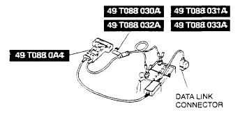

в workshop manual везде присутствует такая картинка с устройством
Просветите что за устройство
Комментарий к файлу: вот она
datalinkconnector from workshop.jpg [ 10.99 | Просмотров: 4476 ]

Я думаю ты имеешь ввиду OBD-II, да с наверное, после 98 г.
Но у тебя то старый разъем.
А на картинке изображен обычный тестер (считыватель. а не авометр), он подключается к фишке "data connector" и к клемам АКБ.
А у педалей неизвестный мне разъем, а нельзя исхитриться сфотографировать его, сколько хоть клемм ?
