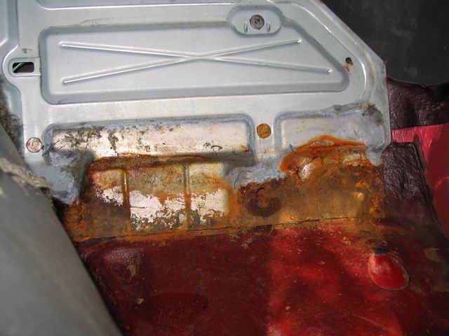

Жаль но, похоже, многое в жизни подчиняется законам Мерфи. Стоило только разобрать часть салона, так сразу же перестали идти дожди. Причину, по которой пол салона был залит водой, установить, пока не удалось. Попытки обливания успехом не увенчались.
Количество воды которое было откачено сказать тяжело, но думаю, что не менее 5 литров.
На фото представлена часть, которая максимально была подвержена коррозии.
Как я понимаю, она сделана из оцинкованной стали, наличие окисления покрытия свидетельствует о том, что вода там было довольно долго…
