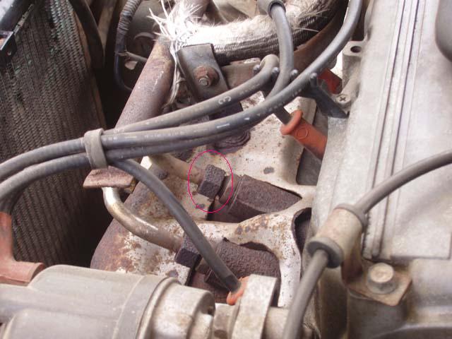

Хочу снять металлические, а то под выпускным коллектором все пылает, плавятся наконечники свечей 2 и 3 цилиндров, оплавился наконечник провода к генератору.
На фото совсем не тот ЕГР который я имел ввиду.
Вот то, что я хочу снять:
4_206.jpg [ 78.01 | Просмотров: 8528 ]

sergewolf, ух как у тя фсе красиво! :) А если серьезно, у меня все это хозяйство стоит на месте и ничего не плавится... Разве что ВВ провода у меня другие... По мне, так они коротковаты у тебя, расположены близко к коллекторам потому и плавятся. Пока у себя не откручивал, про резьбу не знаю. На 41-х колесных болтах М14х1,25 или на 1,5 точно, к сожалению, не помню. Только тебе ведь заглушки нужны с внутр резьбой, а не болты

А как ты иначе предложишь проложить провода? Даже если заменить на более длинные, будет еще хуже - они вообще будут касаться коллектора.
Разве что 1-й и 4-й провод мне удалось нормально проложить в обход коллектора (см фото). С 2 и 3 такое не проходит.
p.s. На 41- москвиче именно колесные гайки, причем такие же, как родные на мазде, бывают как глухие так и открытые.
Вот если бы на тех трубках такая же резьба была, можно было бы и заглушить колесными гайками.
А если нет, то придется искать такие глухие гайки или делать что-то из имеющихся гаек.

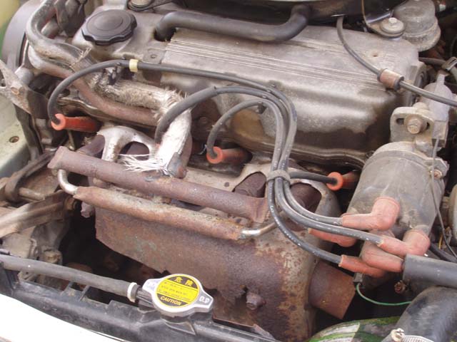

Вот, смотри:
Комментарий к файлу: Трубки ЕГР и ВВ провода
EGR.jpg [ 70.46 | Просмотров: 8512 ]

И, насколько я тебя понял, сюда ты хочешь накрутить заглушки:
EGR1.jpg [ 47.94 | Просмотров: 8503 ]

Да именно эти гайки я хочу заменить заглушками.
А не помнишь на колесных гайках тоже 14 шаг 1.5?
Потому что вот к примеру на колесных шпильках ВАЗ резьба 14 шаг 1.25 (как и на свече).
PS. А радиатор у тебя не такой, как у меня. Прикольно :)
