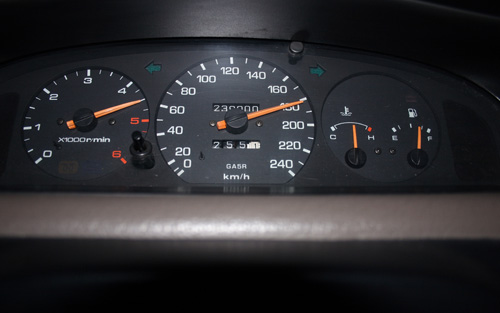

прокатился я тут недавно ради интереса (см фотку). если ехать со средней скоростью 140-150, то расход получается за 9 литров :shock: :shock: :shock: печально. галант 2,0 бенз со скоростью 160-170 брал 9 литров.
Что то мне сомнительно.А фотка у тебя почётная :good:

правда-правда :) ездил в италию с темпоматом. ставил на 160, иногда притапливал до 170-180, когда обогнать надо. в итоге получалось 9 литров. а вообще тот галант у меня 225 ехал. ночью. с ближним светом. ужас.
про фотку. хотел на 190 сфотать, но на автобане много народу было, тормозить постоянно приходилось, а компрекс на таких скоростях не очень резвый, долго разгоняется.
в общем вывыод. компрекс не для гонок. 100-110 кмч и расход 6 литров. это для него :)
