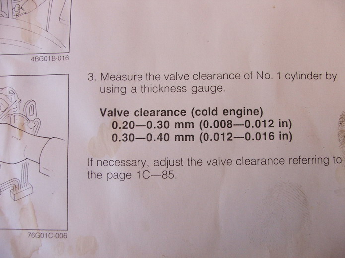

Alex_Lav, Верхние цифры-впуск,нижние- выпуск.
DSCF0957.jpg [ 85.29 | Просмотров: 6460 ]

NostromO, а откуда эта картинка с зазорами клапанов. Я не к тому что они не правильные. Они правильные. Я к тому что за книжка?

Alex_Lav, Был у меня когда то мануал по маздам.И там было немного про Компрэкс.Я естеесно урвал.
